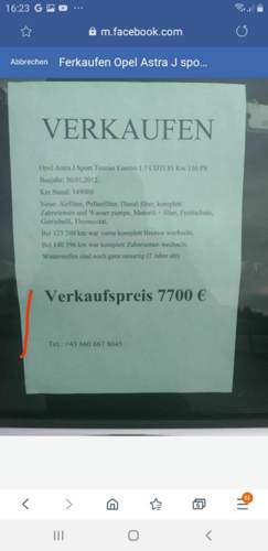

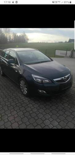

Es handelt sich um einen Privat Verkauf, den allgemein Zustand kann ich nur über Fotos beurteilen, hab das KFZ noch nicht gesichtigt.
Ob die ganzen Reperaturen per Rechnung nachweisbar sind kann ich auch noch nicht belegen da der Verkäufer auf diese Frage noch nicht geantwortet hat

Naja der ZR wurde angeblich vor knapp 8500km gemacht. Fällig war er 2018.
Also ist er in einem Jahr nur diese KM Leistung gefahren, oder wurde das ZR Intervall einfach überzogen?
Da der 1.7er eh sehr viele Mucken macht, würde mich, sollte der ZR 2018 gemacht worden sein, die Laufleistung aufgrund Kurzstrecke abschrecken. Da hast dann ratzfatz ein Groschengrab an der Backe.
Der ungepflegte Innenraum sagt auch einiges aus. Und die "tolle" Verkaufsanzeige ist ebenfalls nichtssagend. Auch ist nicht wirklich eine Ausstattung vorhanden :)
Abr jeder wie er mag. Zumal man für 6000,- wesentlich bessere Fahrzeuge bekommt, sogar vom Händler mit Garantie.

Für den Preis wirst du sicher noch bessere Fahrzeuge finden. Zumal ich bei der Laufleistung von Privat grds vorsichtig bin. Das Lenkrad ist doch sehr glatt und abgegriffen. Hier könnten tatsächlich ein paar Km der realen Laufleistung fehlen. Wenn das hoffentlich vorhandene Serviceheft nicht absolut fehlerfrei ist, Finger weg.

8500km sind Kurzstrecke bezogen auf den von mir geschriebenen Text, wenn die Wartungsintervalle eingehalten wurden. Also 2018 - jetzt hätte die Karre diese 8500 gelaufen.
Aber da aus der Anzeige nichts hervorgeht ob ob das Intervall eingehalten wurde oder nicht, ist es eh Latte.
