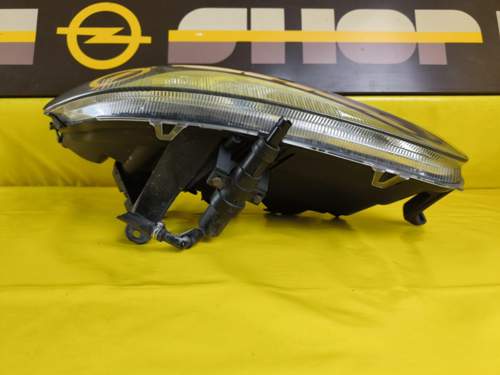

Hallo. Kann man die Scheinwerfergläser beim Opel Astra K Ilux gegen neue tauschen oder braucht man komplett neue Scheinwerfer?

Es gibt meines Wissens nur neue oder gebrauchte komplette Scheinwerfer.
Wird das Plasteglas trüb bzw milchig betrifft es oft
Nur die linke Seite , aufpolieren.
Ist das "Glas" durch Steinschlag beschädigt,
Sollte die Teilkasko dieses regeln- neuer Scheinwerfer mit
jeweiliger SB!

Die Zeiten wo man die Gläser tauschen konnte sind Jahrzehnte vorbei.
Im Zubehör 1600 für beide.
Natürlich gibt es die Möglichkeit das Glas zu tauschen. Der Kleber wird bei 50° im Backofen weich, dann bekommt man das "Glas" ab. Alles reinigen und mit dem richtigen Kleber wieder verschließen.

Ich kann aber doch die Fähigkeiten der TE nicht beurteilen und möchte niemanden bevormunden. Den Backofen auf 50° zu stellen ist kein Hexenwerk und wenn jemand danach fragt, gehe ich davon aus, daß er weiß wie der Scheinwerfer ausgebaut wird (auch kein Hexenwerk, nur etwa 40 Schrauben an zum Teil blöden Stellen, vor allem ohne Bühne oder Grube). Wenn der TE sich den Ausbau nicht zutraut, kann er den Scheinwerfer auch nur schwer in den Backofen bekommen. Das alte Sikaflex geht in warmem Zustand ganz gut weg. Ich sehe da nun wirklich keine hohen Anforderungen oder Spezialwerkzeug.
Ich habe es beim Astra G mal gemacht, weil beim Kauf der gebrauchten Scheinwerfer in der Bucht eine Rechtslenker Version dabei war. Also aufgemacht, den Reflektor gegen Linkslenker getauscht und wieder zum TÜV. Jeder Hobbyschrauber macht alles irgendwann zum ersten mal, da kommt nur selten Routine auf und was soll schiefgehen? Im schlimmsten Fall wird er nicht ganz dicht und der TE muß nachbessern und wenn es noch immer nicht dicht ist, hat er ja dann schon Routine ;-)
Bremse und Fahrwerk sehe ich da viel kritischer und hierüber findest du im Forum genug Infos.]
50°C dürfte zu wenig sein, außerdem passt der Scheinwerfer nicht in einen handelsüblichen Backofen. Und neue Gläser einzeln habe ich noch nirgends gesehen.

Technisch funktioniert es, hab es mit dem vom K aber noch nicht versucht. Ich könnte mir vorstellen, einen verkrazten aber funktionierenden Scheinwerfer mit einem weniger beschädigten Glas eines defekten zu kombinieren. Ob er in den Backofen paßt weiß ich nicht, ist schon echt groß, Diagonal könnte er vielleicht passen. Empfehlen würde ich die Verwendung eines gebrauchten kompletten Scheinwerfers, das habe ich erfolgreich gemacht.

@rosi03677 Ich habe es bereits versucht und der Scheinwerfer des Astra K ist zu groß, auch diagonal. Der Backofen hat 66 Liter Volumen, also übliche Größe.
