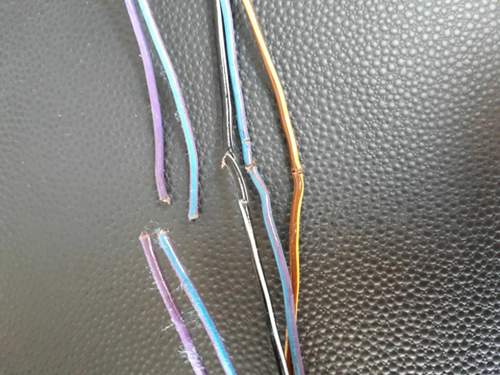

Könnte ein Bruch des kabelbaums im Dschungel sein. An dem hängen glaube ich auch die Flügel. Bin mir aber nicht ganz sicher
am 5. August 2015 um 15:45
Wow, wie habt ihr das Dach denn zubekommen? Ich hatte bereits mehrmals das "Glück" dass das Dach hängen geblieben ist. Heute auch mal wieder. Jetzt steht er in der Garage und ich überlege, wie ich den TwinTop in die Werkstatt bekomme.
Also: Flügel-Lahmheit ist ein Zeichen auf defekte Stellmotoren. Ich habe bereits 2 x tauschen lassen müssen. TEUER!
Dann habe ich auch schon 2 x einen Kabelbruch gehabt. Den letzten vor 3 Monaten. Ist die unter Opelanern bezeichnete "Sollbruchstelle" an der linken Seite im Kofferraum. Immer wenn Kofferraum bedient wird, scheuern die Kabel.
Ich hab einfach keine Luste mehr auf dieses Auto ...
statt des ganzen motors kann man auch nur das zahnrädchen wechseln, soll recht eunfach gehen.
die probleme mit den kabelbäumen muss wohl jeder durch machen mit dem TT, nervig. und im urlaub nicht entspannend, weil eine gewisse angst beim dach öffnen/schließen immer dabei ist. :(
Deswegen vorsorglich die Kabel gegen hochflexible Silikonkabel austauschen! Dann muss man auch keine Angst haben das Dach zu öffnen! Auch scheuern die Kabel nicht beim Öffnen des Kofferraumes, die knicken nur immer wieder!

PS Die Dachposition deutet eindeutig auf nen Kabelbruch im Kofferraumkabelbaum hin!
zum glück hatte ich das so nicht. bei mir war das dach entweder noch zu und es ging gar nicht erst auf (beim kabelbruch kofferaum), oder das dach hat sich geschlossen "geschlossen" n, nur fehlte der finale abschluss des kofferraums und das endsignal (kabelbruch dach)
tippe auch auf den KB im kofferaum. dann würde ich aber reklamieren und nachbesserung fordern! also nicht nochmal zahlen

das mit dem dach kommt mir sehr bekannt vor. bei mir war es allerdings nicht der kabelbaum im Kofferraum, sondern oben, linke seite am dach.
mein dach hatte so ziemlich die gleiche Stellung.
kabelbruch gesucht, gefunden, die kaputte stelle ersetzt und fertig, seitdem geht es problemlos

Der Kabelbruch im Kabel welches am Dach entlang verläuft verhindert eigentlich nur den letzten Vorgang des Schließens, weil die Meldung der Verriegelung des Daches nicht mitgeteilt wird! Darum geht es hier aber nicht!
am 11. August 2015 um 17:51
aber so war es bei mir. im Kofferraum alles okay bei den kabeln. den kompletten kabelbaum geöffnet und nachgesehen. der bruch war dann oben linke seite dachmitte. das erneuert und alles ging wieder
Dann hattest du aber nicht das Problem wie die TE hier oben beschrieben hat! Es sei denn dass dieser Bruch während des Dachauffahrens passierte und dein Dach dadurch gestoppt wurde! War dann eher Zufall!

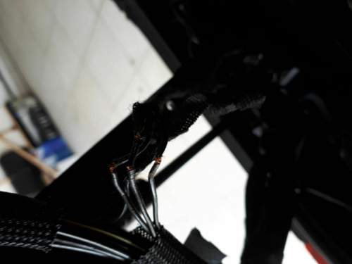

Hallo, ich bin neu hier und hoffe das mir einer weiterhelfen kann.
Ich habe das gleiche Problem das mein Dach beim öffnen einfach stehen geblieben ist.
Der Kofferraumdeckel steht halb offen das Dachelement ist im Kofferraum.
Anfangs hatte ich noch den Pipton wenn ich den Schalter betätigt hatte. Habe mir gedacht es ist den berühmte Kabelbruch am Kofferraumschanier und siehe da ein Kabel war durch. Habe es sofort gelötet und dann den Schalter betätigt. Der Pipton war weg aber das Dach bewegt sich nicht. Hat einer noch eine Idee?
Danke im vorraus.

Ich denke mal du hast mehr als einen Kabelbruch, bzw blank liegende Kabel.
Hatte gestern genau das gleiche, obwohl ich erst vor kurzem mal wieder einen Kabelbruch repariert habe.
an der Stelle, an der aus dem Kabelbaum der kleine Strang rausgeht, schau da mal genau nach. Bei mir war die Isolierung beschädigt und die Kabel berührten sich dann.
Hoffe das war hilfreich
Hallo Danke erstmal für deine Antwort. Meinst du wo die vier kleinen schwarzen Kabel sind an Scharier? An der bekannten Stelle? Dort hane ich schon geschaut, nichts kaputt. Gibt es denn eine andere bekannte Stelle wo ich Kabelbruch vermuten kann? Weißt du ob es auch eine Sicherung fürs Dach gibt?
