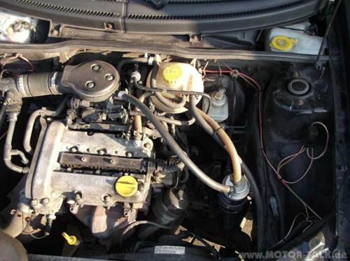

Welchen Schlauch meinst du da?
Netter catchtank.
Wie oft musst du wechseln?
Was?
Hab ihn nach 6 Monaten mal ausgeleert. Inhalt war ein halbes normales Schnapsglas
mit Wasser und hellbraunem Schmodder.
Wollte mal kucken wovon Acki immer spricht.:) Hab mir da mehr Rotz vorgestellt.
