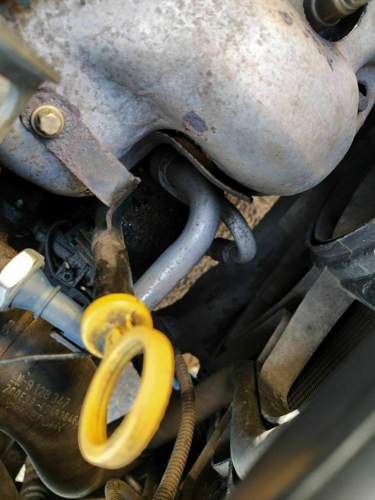

Danke für die bisherigen Antworten. Ich fasse nochmals zusammen:
1) Die Klimaanlage ist dicht. Wurde neu befüllt und hält den Druck.
2) Der Kompressor schaltet sich zu. Spürbar und bemerkbar. Anhand der Motordrehzahl bei Knopfdruck.
3) Im Fehlerspeicher ist nichts zu finden.
4) Beide Leitungen, am Kompressor sind und bleiben kalt. Es passiert keine Änderung.
5) Handschuhfach wurde entfernt und die zwei Wellen (siehe Fotos) drehen und bewegen sich (eine Welle ist für die Umschaltung zwischen Scheibe, Fuß, Gesicht, ....) und die andere für Warm/Kalt (siehe Fotos).
6) Der Lüfter arbeitet.
Was könnte ich noch testen? Eine Idee?

Wenn beide Leitungen kalt bleiben, wie du schreibst, dann "muß"es am Kompressor liegen, denn er komprimiert dann ja nicht!
@3L_Koeln schrieb am 19. September 2020 um 16:21:16 Uhr:
Das sagt exakt Null Komma Null aus. Die Drehzahl wird vom Motorsteuergerät angehoben, in dem Moment wo du den Knopf für die Klima drückst. Da kann der Stecker zur Magnetkupplung am Kompressor sogar
getrennt
sein. Da gibt es keine Überwachung. Du musst schon im Motorraum kontrollieren, ob sich die Scheibe am Kompressor mitdreht.
Der Kompressor hat doch noch eine Magnetkupplung?
Klackt die beim einschalten, und dreht sich dann der äussere Teil mit?
Wenn nicht, dann messen ob am Stecker für die Magnetkupplung Strom ankommt.
Wenn der Kompressor klackt, die äussere Mitnehmerscheibe mitdreht, aber keine Klimaleitung warm wird, dann baut er keinen Druck auf, dann dürfte er als Defekt zu erachten sein.
LM

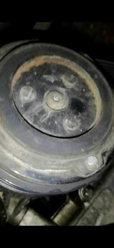

Habe jetzt 100% den Fehler gefunden.
Die Magnetkupplung zieht den Kompressor nicht an. Spannung kommt an der Magnetkupplung an.
Da tut sich nichts, regungslos! ;D
Habe bereits eine neue hier liegen.
Weiß jemand sicher, ob die Schraube Links- oder Rechtsgewinde ist? Möchte sie ungerne abreissen. Siehe Fotos.
Danke! :)

Habe die Antwort schon gefunden. War eine neue Schraube dabei und diese ist Rechtsgewinde. Aber vll. kennt jemand das Anzugsmoment?
