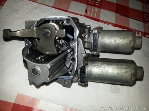

Wieviel man noch an Reparaturen in sein Auto steckt muß jeder selbst entscheiden.
Sollte Öl in den Schaltmotoren sein, kann man das selbst reinigen und hat erst mal lange Zeit Ruhe, kostet außer ein wenig Arbeit und zeit erst mal kein Geld.
Sollte das StG hin sein, lässt sich das für ca. 200€ mit Garantie und Versand reparieren.
Dazu müßte aber der "Kasten" in dem StG und die Kupplungbetätigung drin ist ausgebaut werden, am besten ohne die Hydraulik zu öffnen, d.h.
Beide Kabel (zum StG und StG zu den Schaltmotoren) lösen.
Von unten zwei Torxschrauben des Kupplungsgeberzylinders lösen und Geberzylinder aus dem Gehäuse vorsichtig raushebeln. 4 Torxschrauben am Gehäuse des StG lösen und komplette Einheit entnehmen.
Der Einbau ist etwas anders da von Hand die Kupplungmechanik betätigt werden muß damit die "Schubstange" wieder im Geberzylinder einrastet. Aber das wäre jetzt schon zuweit....
Prüft erstmal die Stellmotoren, die Kappen sind mit 4 kleinen Torx verschraubt. Das Abziehen der Kappen erscheint aufgrund der Magnetkraft etwas schwer, geht aber problemlos. Beim Aufstecken aber auf richtigen Sitz der Dichtung achten ! ;)
Anbei noch zwei Pics wie die Dinger aussehen:
@ oldmanscout
das mit dem Reinigen der Motoren und der langen Ruhe halte ich aus eigener Erfahrung für ein Gerücht. Die Motoren sind sinnfreierweise nach hinten geneigt eingebaut, das das Getriebeöl sofort wieder reinsifft. Saubermachen hilft, aber nicht als Dauerlösung. Hatte nach den Simmeringen geschaut, aber auch nicht wirklich was brauchbares gefunden. Bei mir hielt die "Lösung" keine 4 Wochen, dann waren die gleichen Symptome wieder da, nicht so häufig, aber ich hatte auch da schon wieder Öl im Motor. Einzig brauchbare Lösung: Motor tauschen....
Gruß Lars

Mein Motor war mehr als halbvoll...und der Wagen hatte erst 60tkm runter. Neuer Motor rein, Easytronic reprogrammiert, und seit über 4000km Ruhe ;)
