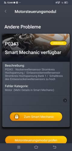

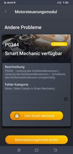

Die Steuerzeiten sollen angeblich richtig sein. Die Zündkerzen sind ebenfalls neu. Dann schaue ich mal, ob ich die Zündspule austauschen lasse, denn aktuell macht es wirklich kein Spaß mit dem Fahrzeug rumzufahren...
Das anspringen von dem Fahrzeug ist auch nicht immer gleich. Manchmal orgelt es gefühlt 5 Sekunden und manchmal springt es beim ersten mal an.
@Sulo69
Könnte aber auch der NW- oder KW- Sensor sein wenn du orgeln muss.
Keine gescheite Werkstatt in deiner Nähe, die ,al den Fehlerspeicher auslesen kann vom Motorsteuergerät?
Gibt es nur noch Pfuscher in den Werkstätten?
Wenn ich das so lese was in Deutschland abgeht, mache ich mich noch selbstständig und biete OBD Diagnose an.
Den NW Sensor hat die Werkstatt bei der ich schon war getauscht. Ich habe mir jetzt über Amazon die Zündspule bestellt und werde diese heute einbauen, geht ja relativ schnell. Tatsächlich gibt es bei uns in der Stadt einen Opel Spezialisten zu dem ich auch vor habe zu fahren. Aber leider gibt es einfach keine gute freie Werkstatt mehr bei uns. Die steigen in solche Fahrzeuge ohne Sitzschoner, mit dreckigen Händen etc. ein, was mich echt nervt -.-*
