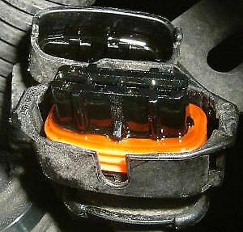

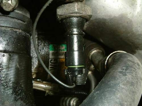

Der mit dem berühmten Öldruckschalter-Problem.
Wie bereits erwähnt wurde.
Negativ-Beispielbilder im Anhang
Stecker-lambdasonde verölt
Corsa-d-z12xep-abs-stecker
Oeldruckschalter Z14XEP

Wenn Öl bis zur Lambdasonde durchgedrungen ist kann man diese i.d.R. tauschen - mit Druckschalter natürlich. Wenn kein weiteres Öl nachkommt kann es sein das die Lambda dann lange lebt - schlimmstenfalls ist sie nach 'nen halben Jahr/Jahr nochmal durch. irgendwann kommt ja auch nicht mehr genug Öl nach wenn der neue Schalter dicht ist. beim nachwuchs hatte der einfach tausch beider Teile über 2 Jahre gehalten bis der hobel weg ging.
Wenn das STG noch nicht abgesoffen ist, überlegen ich mir gerade, würde ich im Stecker evtl. irgendeine düne saugfähige Tamponade reinstopfen und alle paar Monate mal schauen/wechseln.
