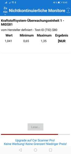

Servus leute,
unser Opel Corsa D macht wieder Probleme (wagen meiner Mutter aber effektiv auch meiner). Der Wagen ist seit ca. 1 Monat vor der Haustür, da ich zurzeit aufgrund meines Studiums in den Niederlanden bin. Wenn ich zurück komme, werde ich mich darum kümmern.
Folgendes Problem: Das Fahrzeug geht sporadisch beim Fahren aus, allerdings nur im Stillstand. Laut dem ADAC ist es die Kraftstoffpumpe, laut meinem Vater auch, der ähnliche Probleme mit seinem Corsa C hatte.
Notiz vom ADAC: "fzg geht sporadisch aus. bitte kraftstoffsystem überprüfen lassen. (mengenregelventil)"
Das OBD2-Gerät gibt auch eine Fehlermeldung über die "Kraftstoffsystem-Überwachungseinheit ". Siehe Screenshot.
Fehlermspeicher wurde bereits mit zwei apps ausgelesen, ist leer.
Wie könnte ich das Problem so günstig wie möglich lösen?
Mit besten Grüßen,
OBD2 Screenshot

Vom Schrottplatz eine Kraftstoffpumpe auf Verdacht gegentauschen ?
Sollte es dann weg sein hast du immer noch die Möglichkeit eine neue zu kaufen...
Hat quasi 3 plausible Möglichkeiten.
1. Bekommt keinen Strom mehr
2. Bekommt zu wenig/keine Luft mehr.
3. Bekommt zu wenig/keinen Kraftstoff mehr.
1. Fällt für mich weg.
2. Zunächst ebenfalls, da ihr einen Fehler der Pumpe habt.
3. Volltreffer...
Wenn du nicht vor Ort bist frag einen Kollegen oder Nachbarn ob die auf Verdacht die Pumpe mal tauschen... Wenn's dann ohne Probleme läuft wünsch ich dir viel Spaß/Glück bei deinem Studium :)
PS: auch den Tank mal öffnen und wieder schließen...
Vilt gibts mit der Entlüftung wegen der Standzeit Probleme...
FOH fahren und vernünftig Fehlercode auslesen lassen
Das mit der App ist pillepalle.
Angaben vom Baujahr und Motor wären hilfreich.
Wenn der ADAC-Fritze Fehlercode ausgelesen hat,dann Fehlerprotokoll posten.
Romane a la : ....da war irgendwas mit Kraftstoffsystem inkorrekt oder ähnliches führen zu nix.
Wenn Papi meint ,Pumpe tauschen zu müssen,dann soll er selber machen oder machen lassen.
Wenn es das nicht war,dann hat er den schwarzen Peter.
Wilde Spekulationen bringen nix.
Systematisch vorgehen :
-1.Fehlercode auslesen / Fachwerkstatt
2.Fehlerprotokoll ausdrucken lassen und hier posten.
Normalerweise macht das auch der ADAC,aber anscheinend hat da von euch einer gepennt.
Oder schlechten Tag gehabt und Druckerpatrone war zufällig leer.
Ich würde den nochmal antanzen lassen und Fehlerprotokoll drucken lassen.
Auch wenn der Fehlerspeicher leer sein sollte,was ich nicht glaube.
Was Du schwarz auf weiss hast kannste getrost nach Hause tragen...

Baujahr: 12/2007
Modell: Opel Corsa D 1.3 CDTI (90PS)
Würde das Auslesen des Fehlerspeichers etwas bringen? Laut der App / OBD2 war kein Fehlercode im Fehlerspeicher vorhanden.

35 € für Fehlercode auslesen beim FOH.
Danach biste um einiges schlauer.
Beim Diesel kannste auch Bosch-Dienst fahren.
Die sind da um einiges fitter als ein FOH .
Bei nem DIESEL musste eh mehr investieren bei der Fehlersuche.
Den Kinderkram mit App und Smartphone kannste knicken.
