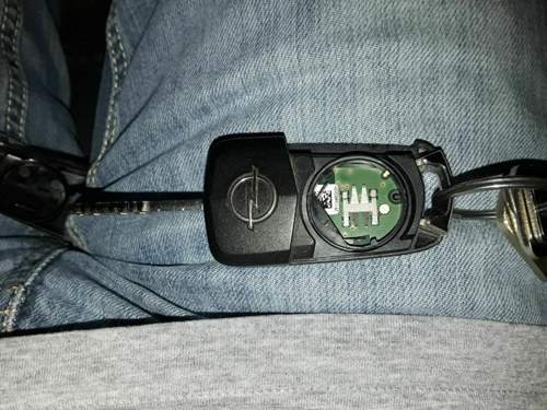

Kann aber auch sein das die Batterie vom Schlüssel leer ist dann geht auch nichts mehr. Hätte das selbe Problem. Ließ sich weder starten noch über Funk öffnen.
Kostet nicht die Welt und kein großer Aufwand :)
Ist nur ne Vermutung meinerseits

Wie gesagt bei mir war es definitiv so, ließ sich weder auf oder abschließen noch konnte ich damit starten bis ich die Batterie gewechselt habe vom Funkschlüssel.

Das stimmt nicht der Wagen springt mit leerer Schlüsselbatterie auf jeden fall an.
@Gerd1704 schrieb am 3. Juni 2021 um 14:34:17 Uhr:
Wie schon gesagt/ geschrieben
Kann nicht sein.
Nicht gestern, nicht jetzt und auch nicht morgen.
Die Batterie im Schlüssel ist nur für die ZV zuständig.
Gibt ja Autos die haben einen Schlüssel mit Funk und einen ohne. Mit dem musst du dann händisch sperren - kannst aber fahren. Weil da ein Chip drinnen ist - für die Wegfahrsperre.
