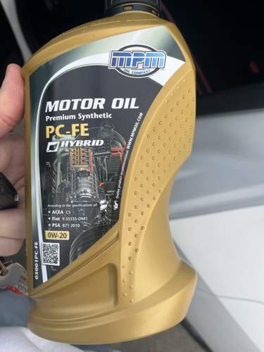

Hi zusammen,
ich habe meinen Opel Corsa F GS Line 02.2023 gekauft. Vor 2 Monaten war nur Service fällig, den ich von einer freien Werkstatt machen habe lassen. Dort wurde ein Ölwechsel gemacht und 0W20 Öl reingefüllt, da der Corsa ja spezielles Öl braucht.
So ca. seit dem Service verbraucht der Corsa echt viel Öl und ich musste schon nachfüllen innerhalb von 2 Monaten, da das Öl auf Minimum war. Im Kofferraum beim Ersatzrad habe ich dann 5W30 Öl gefunden.
Jetzt frag ich mich, ob zuerst 5W30 drin war und jetzt 0W20 und er deswegen jetzt mehr verbraucht? Aber ein Liter in 2 Monaten ist schon heftig.
Kann mir da jemand von euch weiterhelfen oder hat Erfahrungen?
Danke euch!
LG
Julian

Hast Du das erste mal geschaut und nachgefüllt? Wenn ja, dann war vllt. schon nach der Inspektion deutlich zu wenig drin.
Welches Öl genau wurde eingefüllt?
Bei dem Wasser Öl habe ich schon des öfteren gehört das er viel verbrennt.
Themenstarteram 5. Juni 2024 um 9:27

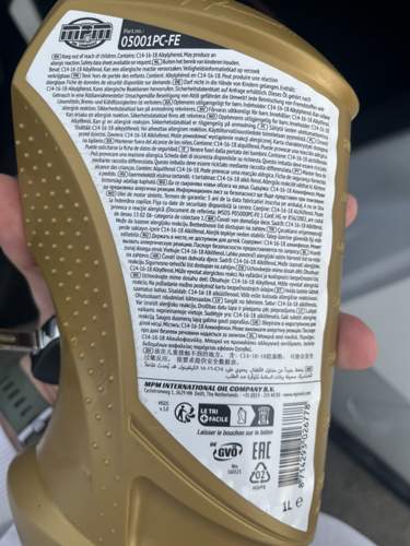

Also es wurde folgendes Öl eingefüllt (siehe Bilder)
Themenstarteram 5. Juni 2024 um 9:28
Meine Freundin meinte heute früh aber, dass Flecken auf dem Platz sind, wo mein Auto stand, ich schaue erst nochmal, ob er Öl verliert ??

Genau das Öl meine ich. Um so dünner um so schneller am Abstreif Ring vorbei und verbrannt.

Wenn das korrekte Motoröl eingefüllt wurde, dann haben die evtl. nur auf Minimum eingefüllt, also zu wenig. Wenn Flecken unterm Auto, dann wieder dahin und prüfen lassen, ob der Ölfilter auch richtig angezogen ist. So ein Verbrauch ist nicht normal erklärbar...
KUM
Glaube es oder nicht. Das hat nichts mit alten Autos zu tun. Das Problem gibt es bei vielen Autos die mit soooo dünnen Öl fahren. Kann man nicht wegschwätzen.
