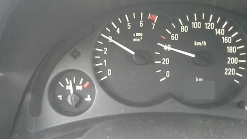

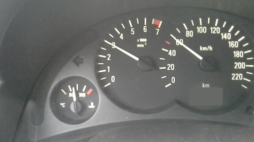

Das kann man aber auch wieder relativieren.. meinen z.B drehe ich immer direkt ein wenig hoch nach dem Kaltstart.. ^^ habe ich mir so angewöhnt und auch sonst ist meine Fahrweise recht zügig, mit einem GSi muss man so fahren
Sehr gesunde Fahrweise... Naja mach mal.
Wenn man dabei richtig schaltet passt das so.. ich schalte die Gänge ja nicht durch wie 'ne alte Oma und trete das Gaspedal im Zeitlupentempo, das kannste beim 3 Zylinder machen !
Was hat Drehzahl mit Schaltvorgängen u. gesundem Motor warm fahren zu tun?
Ohne Spaß, manchmal solltest nachdenken, bevor du was schreibst
Drehzahlen über 3.000 sind in den ersten 15-25min bzw. 10-20km Gift für den Motor. Öl ist noch nicht auf Temperatur, Materialien haben sich noch nicht in die Betriebstolleranzen ausgedehnt, usw. Genau dieses Verhalten ist mit ein Grund, warum meine 75 PS "Gurke" nun einen neuen Satz Kolbenringe nötig hätte.

Ähhhm.. ??! Man kann sich mit dem Motor auch "verschalten", sprich bei entsprechender Drehzahl zu früh oder zu spät schalten.. das hat 'ne ganze Menge damit zu tun, klar
kann mich ja auch täuschen, dass Geschwindigkeit und Drehzahl miteinander zu tun haben..
