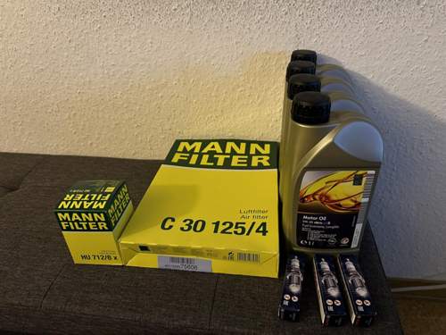

Habe nun den Pollenfilter, Luftfilter, Benzinfilter gewechselt. Den Keilriemen habe ich mir mal angeschaut, er hat ganz leichte Risse, den lass ich demnächst auch mal wechseln, genau wie die Bremsflüssigkeit, die ist komplett schwarz. Die zwei Sachen lass ich wohl in der Werkstatt machen, hab keine Ahnung wie das geht
Bzw. in 2 Monaten hab ich eh TÜV, dann lass ich das gleich mitmachen wenn es paar Mängel zu beseitigen gibt.
Ölwechsel habe ich auch wieder gemacht inklusive Filter. Mein Opel hat leider kein Service Heft mehr, nur mal so aus Neugier, ich verwende immer das Öl auf dem Bild hier von Liqui Moly 5W30. 5W30 darum, als ich ihn gekauft habe, hatte er auch 5W30 drin, habe das einfach so weiter geführt.
Die Freigabe des Öls sollte eigentlich passen oder? Naja man könnte bestimmt auch eins nehmen wo etwas billiger is, hier kostet der Liter schon n paar Euros.
Laut KFZ Teile 24 würde es passen.

Mal noch eine Frage, welche Zündkerzen sind denn zu empfehlen bei dem 1.0L Benziner 60PS. Gibts da besonders gute? Oder ist egal ob von Ritex, NGK, Bosch etc.
Bosch oder Ngk...kannst aber auch beru oder Champion nehmen
@Natal1991
Habe die letzten Jahre nur noch Beru genommen.
Champion nur als Iridium, nehmen.
Und bei NGK aufpassen. Gibt es viele Plagiate auf den Märkten mittlerweile.
