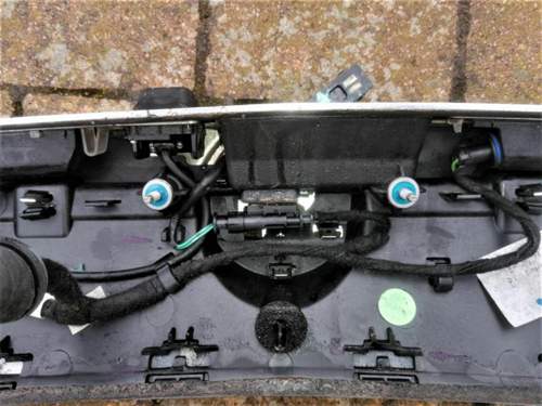

Guten Tag liebe Community,
Ich versuche jetzt nun seit einer Woche eine Anleitung zu finden, wie ich an den Knopf (Heckklappenschalter) komme.
Ich habe alles gefunden. Meriva, Astra K und der alte insignia.
Langsam fühle ich mich etwas verzweifelt...
Ich würde es wirklich begrüßen, wenn mir jemand ein paar Bilder als Anleitung oder vielleicht einen Thread schicken könnte.

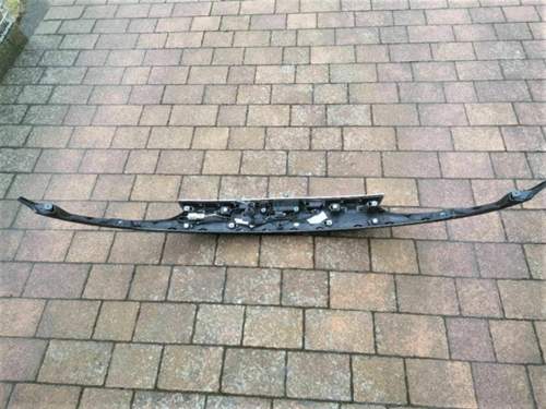

Wie schon oben beschrieben, wäre es glaube ich besser die Chromleiste zwischen den Heckleuchten zu demontieren.
Aber falls keiner schrieben sollte, danke ich dir schon mal und versuche es mit dem Korkenzieher :D
Du musst die komplette Innenverkleidung der Heckklappe demontieren um die Leiste lösen zu können. Die Öffnung wo der Stecker durchkommt ist sehr klein
@Crashel schrieb am 29. April 2020 um 08:16:33 Uhr:
Ja die Innenverkleidung ist schon lange ab. Bräuchte wie gesagt jemanden, der mir sagen kann, wie ich jetzt die Chromleiste demontiere.

Soo, ich hab mich jetzt vor ein paar Tagen dazu entschlossen mal den kompletten Kofferraum auf den Kopf zu stellen.
Der Knopf selbst, ist garnicht so schlecht gebaut (um das Mal mit den Zyklen anzusprechen), dass größte Problem ist die Chromleiste, in der der Taster verbaut ist.
Da kommt nämlich gerne mal Wasser rein und der Knopf wird über die Zeit porös.
Ich werde später nochmal einen Beitrag schreiben mit Anleitung, Bildern usw. wie man diesen wechselt.
Ich denke mal da werden mir einige für dankbar sein, weil es sonst keine Anleitung oder ähnliches im Internet gibt.

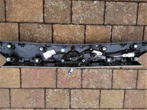

Ich habe auch auch alles auseinandergenommen... das hat auch geklappt.... aber.... wie bekommt man den Schalter aus dem Plastik Gehäuse ohne denn dicken Hammer oder die Flex auszupacken?
Opel hätte nicht noch mehr Klammern zwischen dem Chromteil und dem schwarzen Plastik Ding machen können.
Es löst sich einfach nicht.
Hab jetzt das Tasterkabel nach draußen gelegt, damit ich meine Klappe wenigstens öffnen kann.
Wäre super vielleicht das ein oder andere Bild/Video zu bekommen wie man den Schalter da raus bekommt.
Gruß Marcel Stein
@Maverick886 meinst du den Taster der Heckklappe? Wenn ja hast der links und rechts Klipse
Ich hatte die Woche das gleiche Problem. Den eigentlichen Taster habe ich nur mit Gewalt und gleichzeitiger Zerstörung aus dem Halter bekommen. Die Chromleiste muss ja nicht extra entfernt werden. Hier habe ich gleich das ganze obere Teil abgebaut.
