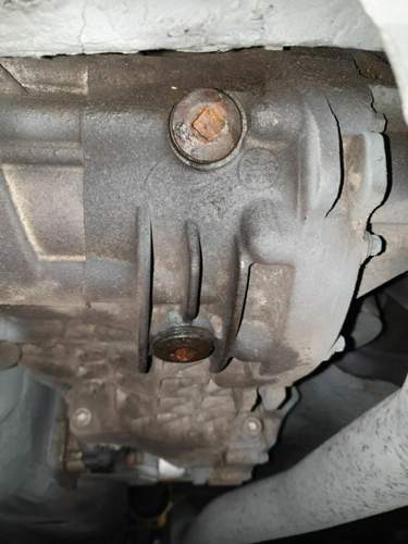

Hallo an die Community
Seitdem auch ich die bekannten Probleme mit meiner Haldex an dem OPac 2012er (85000 gelaufen), durchforste auch ich alles was geht.
Mit einem Freund zusammen, haben wir nun, nachdem auch ich starkes Poltern an der HA gespürt hatte, uns dran gemacht und angefangen die Haldex zu zerlegen, sprich freigeben, Öl, Filter und Dichtung wechseln.
Das Haldex Öl haben wir von Audi genommen, Filter ect. von Opel bezogen. HA Öl ebenfalls gewechselt, dass war das Motul Gear 300 LS 75W90.
Alles wieder zusammen geschraubt (Meiste natürlich der Kollege). 2 Tage lief alles so, als wäre nie was gewesen.
Heute morgen, aus dem Parkplatz gefahren und wieder teils starkes poltern, wie vorher. Teilweise ist es aber garnicht vorhanden.
Zum Beispiel hatte ich in einem Kreisverkehr ebenfalls das Symptom mit dem poltern, das ist zu 99% weg... teils auch wenn ich stark einschlage, aber wiederum, kommt es wieder.
Da Frage ich mich, wenn etwas kaputt sein sollte, müsste es nicht durchgehend *poltern*. Ich mein, zwei Tage war ja garnichts, und jetzt wieder??
Das Öl hatten wir ja nicht *nur* ausgewechselt, sondern komplett entleert, die Haldex gereinigt usw... (Siehe Bilder) aber jetzt wieder.
Oder liegt es eher an der Lamellenkupplung?? Die kann man ja unmöglich zerlegen, selbst dann, müsste sie ja professionell justiert werden.
Kollege meinte, dass er mal den Fehlerspeicher ausgelesen hatte (War 1 Tag auf der Bühne) und da Stand wohl was von Fehler an Differenzial... das Fahrzeug selbst zeigte nichts an.
Kein Plan mehr was man da machen kann. Würde ich zum Händler fahren, dann kommt der mit ner neuen HA daher die 5000 kostet.
Was meint ihr? Den Fehler was manche am BC angezeigt bekommen, (Allrad prüfen o. ä.) hatte ich noch nicht.
Vieleicht kann jemand dazu was sagen, Erfahrung mitteilen? Könnte sich das ein Spezialist ansehen, der eben auf Getriebe spezialisiert ist, evtl. Haldex Erfahrung hat?
Viele Grüße Erkan

Hallo das hatte ich auch 2 Mal die haben bei mir die Kupplung neu rein gemacht lief auf Garantie jetzt alles gut bei mir das poltern kommt von der Kupplung
Hallo, ich hatte letztens auch das Problem an der HA nach dem Ölwechsel der Haldex. Mein Fehler war das ich die Pumpe zerlegte und mir ein Fehler beim Zusammenbau unterlaufen ist.
Wollte damit eigentlich nur sagen das wenn es an der HA Geräusche gibt vielleicht erst mal an der Pumpe angefangen werden sollte zu suchen.
Denn bei mir war nach dem erneuten Zerlegen der Pumpe und wieder Richtig zusammengebaut kein Fehler bzw. Geräusche an der HA mehr vorhanden.
Versuch einfach mal die Pumpe zu überprüfen bzw. durch eine andere zu tauschen und es dann mal zu testen.

Themenstarteram 30. September 2018 um 17:05
In wie weit könnte man den ein Defekt der pumpe feststellten?? Kann man das iwie äußerlich sehen oder messen, ob der Strom ect bekommt?
Zu Opel werde ich bezüglich Reparatur nicht fahren. Ca 4000 - 5000 Euro werde ich nicht für eine Reparatur aufkommen, die Schuld an deren Lieferanten oder eben Ingenieurskunst der Haldex Entwickler ist.
Kann ja nicht sein, dass ich jetzt immer wieder eine neue HA brauche... andere Hersteller haben ja auch nicht solche massive Probleme mit der Haldex, siehe VW, jede die auch das System nutzen, oder Volvo...
Ich schaue mal, ob Öl schon im Differenzial geflossen ist, also von der Haldex, das könnte evtl. auch helfen .
Wo ich bei Opel war mit dem Öl alles in Ordnung bei mir der ist nur eine runde mit gefahren und hat sofort gesagt die Kupplung bei mir jetzt alle neu und leuft super aber Mal schauen wie lange ...die haben gesagt alle 15000 km Öl Wechsel machen mit Filter .....aber ich hatte Grade Mal 7000 km runter war Plat
Themenstarteram 2. Oktober 2018 um 17:06
Kleines Update: Fahrzeug auf die Bühne und an der Haldex die Öl Ablassschraube aufgedreht, mal sehen ob nun wirklich genug drin ist. Siehe da, ca 80 -100ml haben gefehlt. Kamen zumindest rein.
Nach einer Minute Fahrt, war das Poltern wieder weg. Jetzt ca 1h herumgefahren und weiterhin, kein Poltern.
Hoffentlich hat sich das damit erledigt.

Das Problem mit der Haldex bzw. poltern hat sich ja nun erledigt. Ölwechsel mit Filter und Dichtung hat geholfen.
Die Spülung hatte ich schon ca. 2000km vorher gemacht, die Adaption dieses Wochenende nachträglich... Das Rucken nach vorne, gerade beim Kaltstart, wenn man von P in D geschaltet hat, da hat er nach vorne geruckt.. das ist weg. Allgemein schaltet er früher.. fahre ihn jetzt sorgfältig ein. Die Adaptionsfahrt selbst habe ich auch schon gemacht, also das mit auf 50 km/ beschleunigen usw... bis jetzt läuft er gut.
