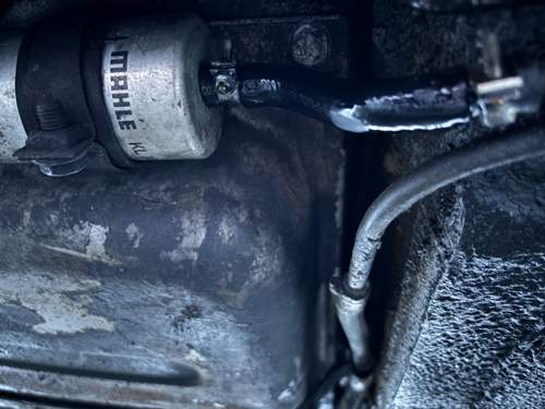

Ich bin seit Sonntag nach 20-jähriger Abstinenz endlich wieder Opel Besitzer. Mit einem Opel Kadett E als Erbstück fing es damals an und nun ist endlich wieder einer in der Sammlung. Doch leider müffelt er etwas…. Und zwar tröpfelt Benzin aus dem Filter oder dem Knick daneben raus. Nun würde ich gerne beides ersetzen, frage mich jedoch, ob ein 8er Schlauch aus dem Zubehörhandel wirklich die richtige Wahl ist. Und von wo bis wo geht denn diese eine Schlauchlänge, die in der „Kurve“ porös ist?
Ich danke im Voraus für eure Hilfe. Vielleicht hat ja jemand ein Foto oder eine Reparaturskizze zu dem Thema.

Mach doch bitte ein Foto vom undichten Benzinschlauch.
Oder meinst Du die beiden Metallbögen unten im Motorraum?
Weil ich bis dato noch nicht im Kadett-Forum unterwegs war, um die Antwort-Schnelligkeit einzuschätzen. Und ich hatte mir auf irgendeiner Plattform zeitnah eine Antwort erhofft, um ihn nicht tagelang tropfend auf der Straße stehen zu haben.
Das Foto hänge ich an. Die beiden Metallbögen meine ich nicht. Es geht um Beifahrerseite unterhalb hinterer Tür kurz vor dem Radkasten.
Es sieht aus, als wenn nur der kleine vordere Bogen undicht ist. Dies ist die Vorlaufleitung und verliert nur Benzin, wenn der Druck aufgebaut wird. Diesen Bogen solltest Du als Erstes ersetzen . Du benötigst hierzu einen 7,5 mm x 13,5 mm oder 8,0 mm x 14 mm Schlauch. Der etwas dünnere sitzt strammer.
Hiervon würde ich 3 - 4 Meter bestellen, da Du diesen Schlauch für die Vor- und Rücklaufleitung im Motorraum nutzen kannst.
Die andere Leitung auf dem Bild ist die Rücklaufleitung, diese geht über dem Tank zum Pumpengehäuse.
Wenn Du den anderen Teil der Vorlaufleitung wechseln möchtest, musst Du diese oben an Tank lösen, den Tank etwas absenken, damit Du die neue besser verlegen kannst. Die Schrauben von den Spannbändern nicht zu weit lösen, zu Sicherheit einen großen Holzklotz unter dem Tank legen.
Dieser Schlauch ist glaube ich ein spezieller Schlauch, der an der Pumpenseite nur 6 mm innen hat. Bin mir da aber nicht sicher. Notfalls könntest Du die Vorlaufleitung nur Teilerneuern mit Hilfe eines Verbindungsstückes.
Dann würde ich auch gleich einen neuen Benzinfilter einbauen.

Überlege, ob es besser ist für den Schlauch, der über den Tank geht und an der Benzinpumpe angeschlossen wird einen Schlauch zu nehmen, der ein Aussengewebe hat. Dieser ist flexibler als der im Link.
Für den kurzen Bogen und vorne im Motorraum solltest Du den aus dem Link nehmen. Würde gleich diese mit tauschen.

Bei meinem damaligen Kadett GSI 16V mit außenliegender Benzinpumpe waren grundsätzlich nach dem Winter die Übergänge der Schläuche undicht. Hier waren es zu 99% immer die Schlauchschellen die immer wieder locker wurden.
Daher achte beim Wechsel darauf das deine Schellen nicht zu ausgeschlagen sind. Im Zweifelsfall einfach neue verwenden.
