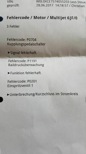

Hallo.
Mein Opel Meriva A BJ 2006 1.3 CDTI stottert im 2. Gang bei Schritttempo. Ohne das eine Leuchte an geht. Muss dann in den 1 Gang schalten. Manchmal geht er auch aus.
Es erscheint mir auch das er das Gas nicht richtig annimmt. Gerade an der Ampel beim Beschleunigen ist er sehr schwergängig und kommt nicht richtig in Fahrt. Und im 3. Gang zieht er wieder an.
Letztens auf der Autobahn (es war heißes Wetter) zitterte er kräftig beim Beschleunigen und er hat das Gas nicht mehr angenommen (Notfallprogramm?). Es ging die Wegfahrsperre Leuchte an.
Beim Auslesen hatte er diese Fehlercodes P0704 Kupplungspedalschalter Signal fehlerhaft.
P1191 Raildrucküberwachung Signal fehlerhaft.
P0201 Einspritzventil 1 Unterbrechung / Kurzschluss im Stromkreis.
Meine Werkstatt schob alles auf den Kraftstofffilter und hat auch lediglich nur das ausgetauscht. Ohne vorherige Prüfung hatten die das Teil einfach auf Ferndiagnose bestellt.
Meine Vermutung ist dass das AGR verdreckt ist. Hab jetzt fast 173.000 km runter. Bin mir sicher das der Vorbesitzer da nichts in der Richtung gemacht hat. Hab das heute in der Werkstatt explizit nochmal angesprochen aber ich wurde nur abgewimmelt das es definitiv nicht daran liegen kann und das die FCs von dem Kraftstofffilter kamen. Fehler wurden gelöscht. Habe sie mir aber extra nochmal ausdrucken lassen.
Hab mich etwas ins Thema eingelesen hier im Forum und weiß auch warum sie nicht darauf eingegangen sind: es ist eine Sauarbeit und nicht mal eben gemacht sprich zeitaufwendig.
Nichts desto trotz sollte man dies kontrollieren oder? Erst recht nach den gelaufenen Kilometern.
Mir machen die FC schon Gedanken und natürlich möchte ich wenn möglich im Vorfeld mein Auto auf Vordermann bringen und nicht erst warten bis was extrem gravierendes auftritt weil nicht rechtzeitig gehandelt wurde.
Was ich zB weiß ist, das für den CDTI beim Corsa ein Update bezüglich des AGR raus kam. Wie finde ich heraus welches Update mein Auto hat und ist es sinnvoll ein aktuelles draufspielen zu lassen?

am 1. Juli 2017 um 3:58
Update wird i.d.R. in einer FOH Werkstatt automatisch gemacht, das kann schon Jahre zurück liegen, siehe die Kundendienst Einträge im Serviceheft bzw. frag bei Opel zurück, ob das für dein Fahrzeug eingetragen ist, muss in deren Datenbank stehen.
Falls die Fehler weg sind, wo ist das Problem? ;)
Klar, falls Notlaufprogramm wieder kommt, dringend die Sache angehen.
AGR ist m.E. eine Frage des Fahrprofils. D.h. das Problem wird wieder kommen, unabhängig von Reparaturarbeiten + Tausch.
Luftfilter ist sauber?
Glühkerzen wurden laut Serviceplan ersetzt?
(Dauerthema Batterie, wurde die getauscht in den 11 Jahren?)
P.S. Besorg dir ggf. einen OBD Scanner zum Auslesen am Smartphone, Stichwort Torque Lite/Pro, gibt dir m.M. mehr Kontrolle unter weniger Zeitaufwand (Werkstattbesuch).

Wenn das AGR verdreckt ist, hast Du einen generellen Leistungsverlust. Die meisten Fahrer merken das nichtmal. Das wird dann auch oft von einem verstärktem rußen begleitet. Je nach Fahrweise ist dann auch der DPF zu(wäre mal zu kontrollieren). Da Du aber im Sommer damit kommst, würde ich eher glauben, das dein Problem mit der Gemischaufbereitung zzu tun hat(Injektor, Kraftstoffpumpe, Drosselklappe oder Kraftstoffdruckgeber). Fahr bitte nicht in die nächste freie Werkstatt oder zum FOH, sondern zum Bosch-Service. Die haben mit solchen Problemen ständig zu tun und sind echte Profis auf diesem Gebiet.
Ich hoffe, ich konnte helfen :)
am 1. Juli 2017 um 12:59
Ja und geht es jetzt wieder nach dem der Kraftstofffilter getauscht wurde?
Stottert bei Schritttempo im 2. Gang. Hmm. Schritttempo ist so 6-10 km/h und da kann man den schon im 2. Gang abwürgen im Standgas. So ein Diesel schiebt nämlich ganz schön durch die hohe Kompression.
Ferndiagnose ist immer schlecht. AGR glaub ich nicht unbedingt, würde ehr die Injektoren überprüfen lassen. Kann sein das der eine ab und zu aussetzt Tank doch 2-3 mal nacheinander Aral Ultimate. Ich Tanke nur noch Aral Ultimate, seit dem läuft mein 1.7 CDTI sauber.

Raildruckventil...vermutlich die Zumesseinheit. Haben die 1.7 Cdti Meriva öfters Probleme. Evtl Mal googlen.
