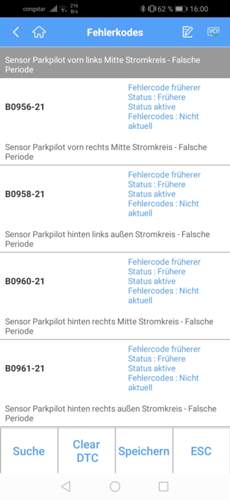

Anbei mal ein Bild meines Creader6 (OBD2) vs herstellerspezifische Diagnose (mein CR MAX, den ich ja an Kollegen verkauft habe, weil er geil drauf war und ich aktuell was anderes Suche).
Da kann man gut sehen: der eine sagt 0 FC´s, der andere aber 2 FC`s.
Wo fängt man an wenn 0 angezeigt wird, aber die MKL an ist und der Motor schlecht läuft, aber man das eben nicht angezeigt bekommt!?
Zudem können sich relevante FC`s auch in anderen SG`s "verstecken"! ZB im ABS, KI, oder sonst wo und dann!?
Daher halte ich reine OBD2-Scanner mittlerweile für Mumpitz (meinen habe ich schon Jahre bzw aus meiner Anfangszeit).
