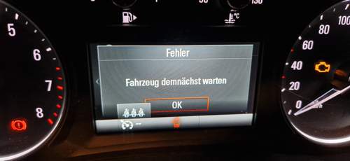

Hi zusammen, gibt es ein Gerät mit dem man die Wartung bei Mokka löschen kann? Ich meine nicht das Öl sondern die Wartung. Habe Autel MK808S aber mit diesen geht es nicht. Jemand eine Idee?

Was soll dann das sein wie auf Foto? Öl hat er auch noch angezeigt aber Öl konnte ich problemlos löschen.
na es ist ein Fehlercode gespeichert.
Habe alle gelöscht und sind keine mehr vorhanden. Aber diese Meldung kommt jedes Mal beim Starten.

Aber wenn ich mich recht erinnere hat diese Fehlermeldung nicht mit einer Wartung zu tun, sondern du hast ein technisches Problem mit dem Fahrzeug.
Bei Opel gibt es nur den Ölwechselintervall zum zurück setzen und nichts weiteres.
Nicht so einen Unsinn wie bei Audi/ VAG/ Seat wo es zwei Intervall- Servicearten gibt.
Ölwechselintervall und Serviceintervall.
Da hat Mittmann dich nicht richtig informiert.
Es steht ja Fehler im oberen Rand und ein OBD Scan über alles hätte dir den Fehler mitgeteilt.
Fälschlicherweise mit der Info "Fahrzeug demnächst warten."
Da wirst du mit einem anderen OBD Scanner auch nicht weiterkommen, ausser du findest den Fehler per OBD Scan.
Defektes Zündmodul oder Fehlzündungen usw.
Der richtige Umgang so habe ich den Eindruck fehlt dir mit einem OBD Scanner bzw. die Erfahrung.
Wenn mich nicht alles täuscht hast du ja den Sensor abgeklemmt vom Batteriemanagement an der Starterbatterie korrekt?
Dann darfst du dich nicht wundern woher der Fehler kommen könnte.

Danke für die Antwort, aber die Meldung war schon da bevor ich den Stecker abgeklemmt habe. Ich fahre nächste Woche zum freundlichen und frage mal nach was das sein soll.

Aber lass mal deinen Mokka beim FOH auslesen, garantiert wird da ein Fehlercode abgespeichert sein.
Hast du denn die MKL an im KI?
