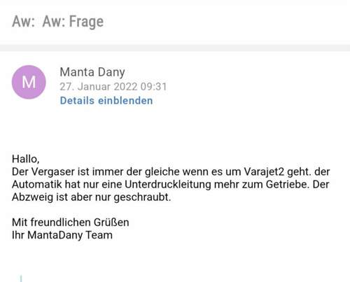

Hallo habe eine frage zu meinem vergaser. Habe mir einen gebrauchten bestellt und der hat an der Seite 2 Ausgänge die mein jetziger vergaser nicht hat . Bin auch nicht so erfahren was vergaser angeht. Vieleicht kann mir ja jemand helfen. Habe Probleme mit meinem jetzigen vergaser deswegen habe ich mir einen neuen besorgt, da er immer aus ging sobald der Temperatur hatte. Wenn er kalt war hatte er die Probleme nicht . Wichtig ist für mich wie Wichtig die 2 Ausgänge sind danke .
Die 2 unteren Schläuche

Die beiden 8 mm Schläuche, wo noch die Schellen dran sind?
Das ist die Vorwärmplatte unten am Vergaser, sollte der Vereisung vorbeugen.
am 31. Januar 2022 um 17:13
Kannste im Notfall ignorieren.

An und für sich nicht wichtig. Fragestellung ist eher, wenn der hier 2 Anschlüsse hat, ist es dann der richtige Vergaser. Bin zwar kein Opel Spezi, aber Vergaser gibt es in vielen Varianten mit verschiedenen Bedüsungen, bei gleichem Außengehäuse. Deshalb ist Vorsicht geboten. Einstellbar ist im Regelfall der Leerlauf, der Kaltstart
und die Beschleunigerpumpe. Alles andere ist durch die Düsen, Lufttrichter vorgegeben, welche man durch andere ersetzen könnte.

Das ist also ein Automatikvergaser. Jetzt müßte man nur wissen, ob Schaltgetriebe und Automatik die gleiche Bedüsung haben. Weiss nur bei meinem, vor über 30 Jahren verblichenen Audi, hatte der Automatik eine andere Bedüsung und andere Einspritzmenge der Beschleunigerpumpe. Konnte ich damals einfach ändern, da ich ja den Originalen hatte.
Normalerweise würde ich auch den gebrauchten Vergaser zerlegen und reinigen, um sicher zu gehen, daß ein Schmutzteilchen die Düsen verstopft.
Wahrscheinlich hat der alte Vergaser ein ähnliches Problem. Kalt läuft er mit der Kaltstarteinrichtung. Dadurch bekommt er mehr Kraftstoff. Steigt die Temperatur wird sie Kaltstartanreicherung immer weiter zurückgenommen. Dadurch wird wahrscheinlich das Gemisch zu mager und der Motor hat keinen Leerlauf mehr. Ist entweder nur Einstellungssache oder eine Düse/Kraftstoffkanälchen ist verstopft.

Mit dem neuen Vergaser wird man das gleuche Problem haben, da jeder Motor etwas anders läuft. Am Vergaser regelt halt nix; den muß man einstellen. Also in dem Fall Leerlaufdrehzahl und Leerlaufgemisch.

Nur zur Info: Den Varajet 2 gab es auch auf dem 1,3er OHC, z.B. im 13S Kadett D, um nur ein Beispiel zu nennen. Da musste schon genauer hingucken, was die Bedüsung usw. betrifft.
EDIT: Die Varajets sind meistens hoffnungslos an den Drosselklappen ausgeschlagen und ziehen da Falschluft. Da ist dann oft an jeder Ampel die Leerlaufdrehzahl anders, usw. Kenne ich noch sehr gut von meinen B-Asconas Anfang/Mitte der 90er.

Das kamm heute also ist das nicht so wichtig ??
Screenshot-20220201-075531-gmx-mail
Ja, das passt so, was der gute Manta Dany da schreibt!
