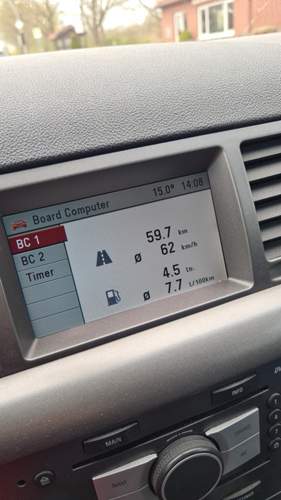

@OpelJo schrieb am 12. Mai 2022 um 15:14:26 Uhr:
Ich komme auch wenn ich noch so vorsichtig fahre nicht unter 10L. (2,2 Caravan Automatik Bj.2006)
Da stimmt aber was nicht, oder vorsichtig ist bei Dir halbe Attacke ;)
Foto ist von vor 2 Wochen, Dorf, Landstraße, Supermarkt, alles dabei. Mein 2.2er Caravan ist aus 2008 und hat 275.000 runter.
Andre

Hallo Andre
Ist aber so, ob du es nun glaubst oder nicht!
Halbe Attake? Bei dem Spritpreis?
Allein wegen der sonst sterbenden Pumpe bin ich 4wo. Nur mit max. 3000u/min gefahren.
Beim losfahren immer Hupkonzert u. Vogel zeigen hinter mir!
Reine Katastrophe sowas.
10, 4 zeigt Der BC an im Schnitt.
Getankt u. Gerechnet war es nur einmal bei 9,95L/100... Teilweise war ich durch kurzstrecke bei 12,3L
Dann hab ich wohl ein Montagsprodukt :-(
Der 2.2er ist eigentlich ein guter Motor. Läuft sehr ruhig, hat schon schönes Drehmoment aus dem Drehzahlkeller, vergleichsweise sparsam. Mein Signum Handschalter nahm sich 8,4 Liter, mein Vectra C Automatik 8,6 Liter (beides durch jahrelanges eintragen auf Spritmonitor berechnet).
ABER es gibt für diese Motor kaum noch Teile und wenn dann nur noch sehr teuer und mit wochenlanger Wartezeit. Hochdruckpumpe?! Nicht mehr lieferbar. Spritleitung mit der Dose am Luftfilterkasten die immer undicht wird? Nicht mehr lieferbar. Hochdrucksensor? Nur aus dem Opel Zentrallager nach Ausfüllung von Passierschein A38.
Die Zeit des 2.2ers ist vorbei. Dann lieber den 1.8er nehmen! Der läuft zuverlässig(er).
8,6L/100...Das sind ja Traum Werte... Die hätte ich gerne :-)
Aber muß was dran sein, denn ich traf eine Frau beim FOH mit Vectra Limo 2,2 Automatik mit 225000km...bei der stand auf dem BC 8,5L
Ich fragte ob es gerechnet auch stimmen würde, was die Dame bestätigte.
Ich weiß echt nicht warum meiner so säuft... Wüsste Es aber gerne?
Kommt natürlich auch auf das Fahrprofil an. Bei mir war es eine ausgewogene Mischung aus Stadt und Landstraße. Bei hohen Staftanteil sind auch 9-10 legitim.
