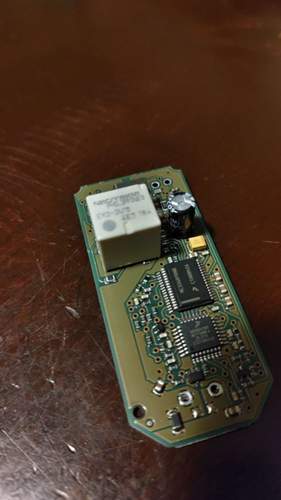

Hallo
Wer kennt es als Tigra Twin Top Fahrer nicht auch?! Auf einmal funktioniert der Fensterheber nicht mehr :(.
Da es keine Anleitung für die Reparatur gibt, habe ich mir gedacht mal ein Beitrag darüber zu machen.
Da man die Platine nicht einzeln bekommt, muss man den Fensterheber samt Motor und Platine für 566€ kaufen!
Als ich das gehört habe, habe ich fast gekotzt!!!
Um an die Platine zu kommen müsst ihr folgendes machen:
- Türverkleidung abbauen
- das Fenster ausbauen ( ein Plastiksplint links und eine M8 Schraube mit 13 Kopf rechts
- Fenster ganz rausnehmen
- Lautsprecher ausbauen ( 3 Schrauben )
- Nun ist das Gestänge mit 4 Schrauben befestigt. Ihr müsst nur das Gestänge links lösen ( unten an der Tür ist eine Mutter ( 10Nuss )und oben ( 10 Nuss )
- Jetzt den Stecker für die Platine lösen
- Dann das linke Gestänge drehen so das man die kleine Schraube auf der Platine lösen kann. Diese Schraube hält die Platine auf dem Fensterhebermotor fest.
- Schraube lösen und diie Platine mit Gehäuse vorsichtig runter ziehen
- Nun löst ihr den Deckel der Platine
Wenn ihr das gemacht habt, seht ihr folgendes:
Bild 1Nun müsst ihr die 6 Lötpunkte neben dem Schlüssel auslöten.
Ihr bekommt die Platine sonst nicht heile aus dem Gehäuse!!!!
Bild 2
Nun kann man die Platine VORSICHTIG nach oben ziehen.
Bild 3
Nun sieht das ganze so aus:
Bild 4
Jetzt sieht man das Relai und den Kondensator. Das Relai hat 10 Lötkontakte und ist nicht gerade leicht auszulöten.Wenn ihr es schafft, sieht es so aus:
Bild 5
Nun kann das neue Relai verlötet werden. Tauscht am besten gleich den Kondensator mit aus.
Danach die Platine wieder in das Gehäuse legen und die 6 Lötpunkte für die Kontakte wieder anlöten.Nun die Gehäuseabdeckung drauf stecken. Damit ist die Platine repariert.
Jetzt wieder die Platine , Gestänge sowie das Fenster montieren. Wichtig ist hierbei,dass ihr nicht die Folie,Lautsprecher und die Türpappe montiert.
Der Grund ist,dass ihr evt. noch das Gestänge einstellen müsst damit das Fenster ordentlich schließt.
Erst nach einer Probe solltet ihr den Rest montieren.
GANZ WICHTIG: Der Fensterheber funktioniert erst, wenn ihr auch die Tür schließt. Mit geöffneter Tür funktioniert der Fensterheber nicht. Auch mit einem defekten Türschloss funktioniert der Fensterheber nicht!
Was kostet die Reparatur?
Das Relai mit der Bezeichnung NEC/TEKIN Relai EX2-2U1S kostet zwischen 1,50-10€.
Der Kondensator EPCOS B41851 liegt zwischen 2-5€.
Wer mit dem Lötkolben nicht umgehen kann, sollte die Finger davon lassen. Einmal was falsch gemacht und die Platine ist schrott. Jeder Fernsehladen Lötet euch den Kram um. Kostet etwa 40€.
Ich hoffe,dass ich euch damit geholfen habe :) . Ich bin echt froh,dass mich der Spaß nur ein paar € gekostet hat und der Fensterheber endlich wieder funktioniert.
Falls ihr Fragen habt, schreibt eure Fragen ruhig hier in den Beitrag :)
Schapy
PS: Die gebrochene Platine habe ich so mit dem Auto gekauft. Deswegen vergesst den Bruch und die Kabel.

vielen Dank für Deinen Beitrag! Habe einen Tigra Twintop. Bei mir ging plötzlich das Fenster nicht mehr hoch. Sicherungen geprüft, Tastenfeld ausgebaut und die Kontakte gereinigt-Fehlanzeige!
Dann bin ich auf diesen Eintrag gestoßen, Hoffnung keimte auf. Dank der guten Beschreibung habe ich Fenster, Hebemechanik, die Elektronik auf dem Motor ausgebaut. Das Relais und den Elko gewechselt, alles wieder zurück gebaut und siehe da! Funktioniert wieder einwandfrei.
Das Relais habe ich für 8,20€ im Internet bestellt, den Kondensator bei einem der mittlerweile in München raren Elektronik Händler (AM Elektronik) für 1€ gekauft.
Die Reparatur hat somit 9,20€ gekostet und ein paar Stunden Arbeit.
Alles super und ich schwimme immer noch auf einer Welle absoluten Glücksgefühls!

Hallo Frank, bestimmt das Relais auf der Platine die auf dem Fensterheber Motor sitzt!
Türverkleidung abbauen, Dampfsperre runter machen, Lautsprecher ausbauen. Fenster und Fensterheber ausbauen dann kommst Du an die Elektronik
Platine ausbauen, Relais und Kondensator wechseln. Alles wieder einbauen.
Dann läuft es wieder!
Viel Erfolg!

Also ohne Fehleranalyse würde ich da gar nix tauschen oder löten.
Prüf doch mal ob an deinem Motor Spannung ankommt.
Wenn ja, mal prüfen ob der Motor überhaupt noch ganz ist.
Alles andere ist Rätselraten.

Die Anleitung von Schapy
So schaut die Platine aus
