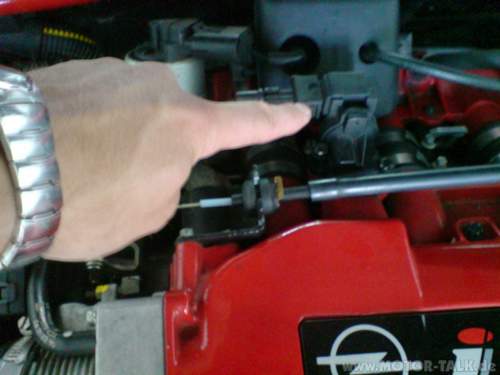

Ich habe zur Zeit das gleiche Problem. Dieses Ruckeln tritt bei mir eher sporadisch auf und immer zwischen 1100 und 1600 U/Min. MKL ging nicht an und mein Motor ist komplett serie. Die Vermutung mit den Gummis der Ansaugbrücke erscheint mir als ziemlich plausibel. Kann man die Gummis mit Schellen separat bei Opel bestellen?

Ja, selbstverständlich kann man diese Gummis separat bei Opel bestellen. Alle Gummis mit zugehörigen Schellen (im Austausch allerdings Schraubschellen und nicht diese gekrimpten Dinger) sind aber nicht grade ein Schnäppchen. Ich habe bei mir mal pauschal alle Gummis getauscht, weil einige etwas porös aussahen und ich das Risiko mit der Falschluft nicht haben wollte.
Leider hab ich grade den Preis nicht mehr im Kopf. Aber ich habe ziemlich geschluckt. Das weiß ich noch... Habe allerdings eben auch ALLE Gummis getauscht.
Headhunter_T
sind mit den Gummis,die auf dem Bild zu sehenden gemeint? die mit Schellen festgemacht sind
siehe Bild
Wenn ja,was kosten die 4???
Danke
