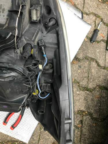

Ist ja ein altbekannter Fehler .... und nicht die Fassung der Glühlampe ist defekt , sondern die Kontakte die fest im Scheinwerfer eingebaut sind und die dann die Glühlampenfassung aufnehmen . Diese sind regelrecht weggebrannt durch schlechten Kontakt .....
Habe meine vor 5 JAhren auch aufgelötet .... aber letztens musste ich schon wieder nacharbeiten, weil Lötzinn auch relativ weich ist und sich unter dem Druck verformt und der Kontakt wieder schlechter wird...... (übrigens auch nur rechts)
Habe mir angewöhnt im Vectra jede Glühlampe und auch diese FAssung mit Batteriepolfett zu benetzen und bilde mir ein dass es etwas hilft .....

So sah das damals bei meinem aus, hab ein kleines Metallplättchen untergelegt und mit Lötzinn aufgefüllt.

Warum meistens der rechte Scheinwerfer betroffen ist, ist mir auch immer noch ein Rätsel. War bei mir aber auch so. Vielleicht blinkt man öfter nach Rechts als nach Links...? Jedenfalls habe ich einmal selbst repariert und seit dem nie wieder Probleme gehabt.
Der Stoßfänger muss übrigens nicht ganz ab. Lösen reicht, um an die untere Schraube des Scheinwerfers zu kommen.
