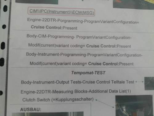

Fair? Sicherlich nicht, und ich weiß nicht, was Du durchgelesen hast - keine 10 Sekunden:
http://www.opel-team-niedersachsen.de/tempomat.html
Naja ob Kupplungsschalter verbaut ist kannst du ja selbst nachschauen (bei Automatikgetriebe nicht notwendig).
Ob Tacho die kontrolleuchte hat kann man eben nur mit diarnosegerät nachschauen (für Tempomat funktion ist vorhandensein der LED nicht notwendig)
Nur anhand von FIN kann der FOH dir keine auskunft geben ob nu vorgerüstet ist oder nicht, aber was heißt für das Fahrzeug vorgerüstet??
An sich nur nachschauen ob Kupplungsschalter verbaut ist oder nicht, wenn es um ein Fahrzeug mit schaltgetriebe handelt.
Rest ist eben nur schalter einbauen und freischalten. Mann kann auch nur eben Freischalten auch ohne Hebel und kupplungschalter und das eben selbst dan einbauen (funktioniert genau so gut)
Ich kann dir eben anbieten die nachrüstung inklu den Hebel, wenn es dir nicht zu weit nach HH ist.

Hallo, habe bei meinem Opel Vectra C (2.2DTI) Baujahr 04/2002 heute den alten Blinkerhebel ausgebaut und den Hebel mit Tempomat Funktion eingebaut. Wollte morgen beim Opelhändler das ganze freischalten bzw. Programmieren lassen. Die Blinker Funktion rechts und links sind noch funktional. Beim Fernlicht allerdings tut sich bei Betätigung der Taste aber leider nichts mehr. Kann mir bitte jemand behilflich sein ? Ist das normal ? Oder muss es eventuell aus neu programmiert werden ?
Lg
Mit dem Hebeltausch verändert sich an den ganzen funktionen garnichts. Das ganze hat mit dem Programmieren auch nix zu tun.
Ich vermute mal das, dass Ausbau von dem Alten Hebel, geschah durch rohe Gewaltanwendung und nicht mit Hilfe von geeignetem Werkzeug.
Also hast du da was bissel geschrotet. Anders kann ich mir den Fehlerbild nicht erklären.

Hallo, war heute beim FOH... Fernlicht geht wieder, aber nächstes Problem... er wollte mir das Tempomat freischalten. Nach etwa 20 Minuten kam er zu mir und meinte das er mein Steuergerät nicht finden konnte. Dabei läuft alles am Auto. Es geht ohne Probleme an etc. Hat jemand vielleicht eine Idee ?
Im Vectra gibt keine Steuergeräte mehr für einzelne Aufgaben. Manche "Aufgaben" wie z.B. Tempomat sind über mehrere andere Steuergeräte verteilt wie z.B. CIM und Motorsteuergerät (wenn ich es richtig in Erinnerung habe). (Die Alarmanlage ist z.B. über BCM, REC, PDM und DDM (?) verteilt)
Demnach müsste man erst in den betreffenden Steuergeräten die Tempomatfunktion freischalten, bevor man auf die eigentliche Tempomatfunktion zugreifen kann.
