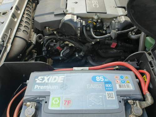

Kann mir jemand sagen wo sich das Motorsteuergerät beim Signum Z32 V6 befindet?
sitzt es zufällig irgendwo im Mittelkonsole bereich denn nachdem es ein Wassereinbruch gab (Heizungskühler defekt) ist das problem erst entstanden,hatte im beifahrerraum alles unter Wasser stehen.
Beim Handgerissenen fällt man fast darüber,
beim AT ist da mehr verbaut,was die Sicht versperrt.
Batteriekastendeckel öffnen und schauen!
Extra nach der Arbeit ein Bild geschossen.
Akku Handy noch 3%,ergo gleich weg.
Mfg
20210616
MSTG
Themenstarteram 16. Juni 2021 um 19:26
Danke,hatte nicht gleich gefunden Schläuche von der LPG Anlage waren davor.
