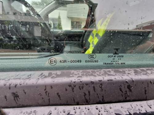

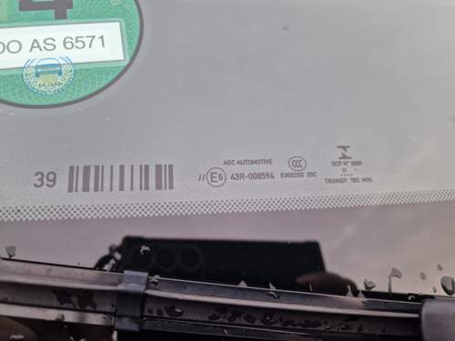

Vielen Dank , habe Bilder wieder eingefügt mit den Daten aus dem Auto.
Die Betriebsanleitung ist komplett türkisch und das Serviceheft auch , aber nichts eingetragen !
Das erklärt wohl auch das türkische Radio ??
Möchte so viele Hinweise den Anwalt geben !
Vielen Dank für eure Hilfe , bin echt dankbar!
Aha, Türkei. Damit also kein EU-Import.
Laut Handbuch ist die Türkei in Ländergruppe 4 und somit gilt für alle Diesel das Wartungsintervall 20tkm oder 12 Monate.
Die Orga Nummer ist 16500. Laut Rechner wurde der Wagen am 10.01.2022 gebaut. LT gibt den Produktionsort an. Hab aber spontan keine Angaben zu LT gefunden.
