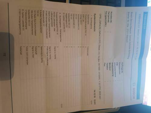

Hallo Liebe Kollegen und Kolleginnen,
Mein Opel Zafira 2.0 DTI geht in den Notlauf bzw zieht nicht mehr als 2800 Umdrehung.
Die Kontrolleuchte Leuchtet auch dauerhaft.
Erst war der fehler nur sporadisch da bzw kamm ab und zu und ging von alleine aus.
Doch jetzt ist er dauerhaft da und das Auto geht anscheinet in den Notlauf.
Ich hab mal Probiert den stecker vom Luftmasenmesser abzuziehen doch bringt nix.
Ich war in der nächsten freien Werkstatt und habe dort mal bei BOSCH Den Fehlercode auslesen lassen
und es kamen einige Fehler raus aber der wo ich denke es könnte es sein war der FEHLER :
P0100 Luftmasen oder Luftmengenmesser = Signal zu Niedrig.
War ist gemeint mit Signal zu niedrig ?
Das Signal von Luftmassenmesser oder vom Kabelbaum ??
Anbei lade ich mal ein Foto vom Fehlerbericht des Zafiras hoch
15 Antworten
am 18. Dezember 2018 um 17:28
Laut dem Foto ist nicht nur der LMM ein Problem sondern es kommen mehrere Werte mit zu kleinem Signal. Da könnte ein Kontaktproblem vorliegen.
Welches Bj hast Du? das brauch ich für die Schaltpläne um mal zu sehen, ob die vielleicht alle an der selben Stromversorgung hängen. Das Problem hatte ich selber schon mal.

Der LMM bekommt Strom direkt von der Sicherung F3.43 15 Ampere. Ist das Braun Rote Kabel am LMM zum Messen, ob dort Boardspannung anliegt wenn die Zündung an ist.
Der Aussenlufttemperatursensor bekommt seinen Strom vom Triple Info Display. Hängen leider nicht alle am gleichen Stromversorger.
MJ 2005 ist bei mir schon Zafira B laut Plan. Vielleicht sind Bj. und Zulassung nicht identisch, wer weiß.
Wie ist die Batteriespannung selbst? Aus und bei laufendem Motor

Der Wagen zieht wieder und Kontrollleuchte ist auch aus. Ich hab mir den Kabelbaum.vom Luftmasenmesserstecker angeschaut und musste festtellen das dort ein Kabel durch war. Hab einen anderen luftmasenmesserstecker vom Schrott geholt und dran Isoliert und Wola er zieht wieder.
Wie Isoliert ich die Drähte am besten das sie nicht weggbrennen?
am 20. Dezember 2018 um 8:22
Ich nehme Schrumpfschläuche, wenn möglich Wasserdichte und Lötverbinder. Die Lötverbinder sind in der Regel schon Wasserdicht und man benötigt nur ein Feuerzeug zum verlöten.
