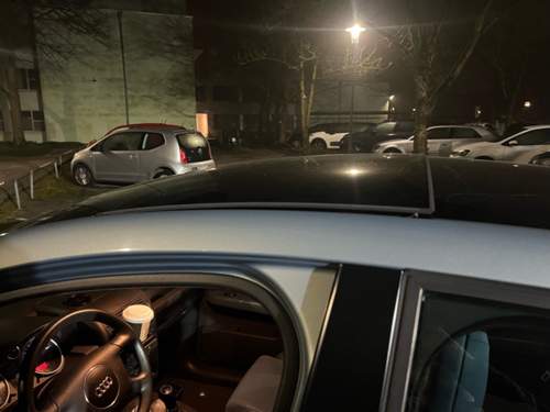

Moin zusammen.
Nennt mir bitte jemand eine Wekstatt die erfolgreich OS reparieren kann?
Meine Jungs in der hiesigen Werkstatt reparieren Alles und gur aber an OS gehen sie nicht ran weil der
Montage Rahmen/Lehre nicht vorhanden / beschaffbar ist.
Dank im Vorraus

Wo kommst denn her? Ich kenne mich sehr gut mit A2 und OSS aus und habe bei meinen A2 mit OSS am OSS schon fast alles zerlegt und repariert, OSS ausgebaut usw…Die Lehre braucht man nur, wenn man ein nagelneues OSS einbauen will und wenn man zu Zweit ist und weiss auf was man achten muss geht es auch ohne! Im Übrigen muss man zur Reparatur der Züge (90% aller Fehler am OSS) dieses nicht ausbauen! OSS ist kein Hexenwerk. Bin im Stuttgarter Raum.

@ krebserl: Hallo A2 Freund! Dass du Erfahrung im OSS-Schrauben hast, beeindruckt mich sehr. Ich habe mein OSS bisher zweimal bei Rinner reparieren lassen. Ich glaube, die machen gute Arbeit, aber es scheint nicht ohne Risiko, das Dach so einzustellen, dass es keine Windgeräusche macht. Schon zum zweiten Mal wird’s ab 120km/h lauter. Jetzt habe ich das nicht mehr nachjustieren lassen, weil ich befürchte, dass es wieder kaputt geht. Aber schön wäre es schon, wenn es richtig zu wäre. Selbst dranzugehen traue ich mich nicht. Und Freiburg - Stuttgart wäre machbar. Hättest du Lust und Zeit, zu helfen? Es eilt überhaupt nicht.

Windgeräusche kommen dann, wenn z.B. die Schuppigkeit am Dach nicht richtig eingestellt ist bzw. es nicht ganz sauber schliesst. Das ist etwas Fummelei bis es passt, aber das Ergebnis lohnt den Aufwand.
Du kannst mal den Motor in Grundstellung fahren. Dach zumachen und Schalter dann weiter ca. 10 sec gedrückt halten bis es einen Klick macht. Damit ist sichergestellt, dass der Motor in Endstellung steht. Jetzt müssen beide Dachhälften gleichmäßig geschlossen sein, sonst muss man die Dachhälften nachstellen, immer vorausgesetzt dass sonst kein Fehler vorliegt.
….und ja wenn du mal in der Nähe bist kannst di h gerne melden, dann schaue ich es mir mal an.
