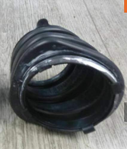

Hallo Leute, kann mir jemand erklären der Unterschied zwischen Optimol-Paste und Staburags?
Wird oft zusammen verkauft. Welche von beiden benutzt man für den Kardanwelle, Schiebeverzahnungen und welche für Manschette Abdichtung? Bei Verkäufer steht folgendes:
Optimol-Paste ist ein Lebenszeit-Schmiermittel mit breitem Anwendungsbereich in der Grund- und Dünnfilmschmierung: Abschmieren von Schiebeverzahnungen der Kardanwelle, Schmiermittel im Modellbau und Montagepaste.
Staburags ist ideal zum Schutz mechanische Baugruppen unter Freiwetterbedingungen, oder zum Schutz bei hohem Feuchtigkeitseinfluss von Tribokorrosion.
Aber in BMW Foren habe ich gelesen dass fast alle Staburags für die Schiebeverzahnungen und Kardan nutzen! Und kein Wort über Manschette-Abdichtung. Beim gut gepflegten BMW z.B R 1200 Reihe siet man immer weisse Manschette-Paste. Ist das Staburags oder Optimol?

Staburags nbu 30 ptm nimmt man für Verzahnung (Kupplung, Getriebe, Endantrieb).
Für die Manschetten hab ich es auch benutzt.
Staburags ist ein weisses, sehr zähes, klebriges Fett. Hält sehr lange, ist äußerst ergiebig (kleine Menge genügt)
und schleudert nicht weg. Schützt prima gegen Korrosion und hat sogar dämpfende Eigenschaften.
Das alte Fett am besten mit einer Messingbürste weg putzen und dann Staburags mit einer alten Zahnbürste über die gesamte Verzahnung einmassieren. Wie gesagt, erbsengroße Menge genügt.
Mit Optimol kenne ich mich nicht aus. Vielleicht geht das auch. Die meisten nehmen halt Staburags, weil BMW das ab Werk benutzt hat, weil sie es kennen und weil sich´s bewährt hat.
Manche nehmen für die Manschetten auch Marine Fett, wie bei Booten, weil das wasserbeständig ist und gut klebt.
Kostet wahrscheinlich noch mehr als das Staburags, weil Boot = teuer.

Hab für alles Staburags genommen. Kein Rost, Verzahnungen 100% ok bei ca. 70.000km.
Wahrscheinlich ist es wurscht welches von beiden man verwendet. Hauptsache es ist gut geschmiert.
Bei der RT von deinem Freund war wahrscheinlich die Maschette nicht gut abgedichtet und der Vorbesitzer hat gerne mit Dampfstrahler sein Motorrad gereinigt. Da muss man halt ein wenig Pflege investieren.
