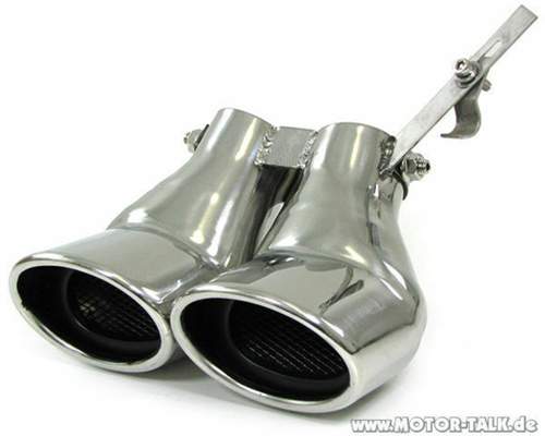

Hat jemand dieses Endrohr am Fahrzeug? Falls ja, ist es zu empfehlen? Kann jemand ein Foto damit einstellen? --- Ich möchte mir so ein Teil bestellen. Gruß Detlef
https://www.ebay.de/.../291653453709?_trksid=p2141725.m3641.l6368

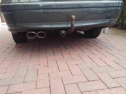

Vielleicht falsch verstanden. Ich die Passgenauigkeit und das Aussehen gemeint weil das Endrohr nach unten zeigt und das "Stück" dann das Endrohr "begradigt. Ich meine, ob der Zwischenraum zwischen dem Endrohr und der Stoßstange so groß ist, dass es "blöd" aussieht. --- Bilder von genau diesem Teil im angebautem Zustand habe ich nicht gefunden. Natürlich habe ich vorher gesucht, sonst hätte ich das Teil doch nicht gefunden und nach Erfahrungen gefragt. Gruß Detlef
Wofür die die Halteschelle?
Gibt es da etwas am echten Endrohr?

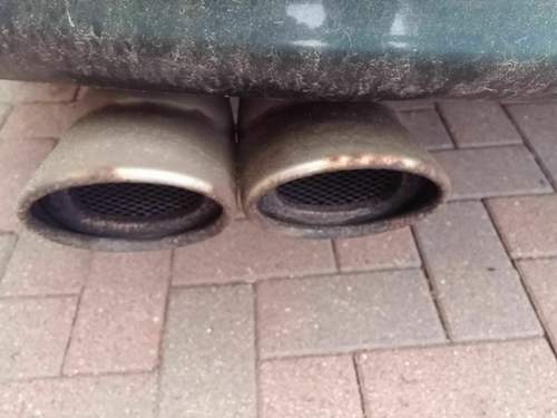

Ich kann Dir nur raten die Finger davon zu lassen, ich habe mir das Teil vor ca. 1,5 Jahren gekauft und schon nach 4-6 Wochen die ersten Roststellen gehabt. Der Verkäufer hat sich dann mit der Bemerkung "das ist Flugrost" aus der Verantwortung geschlichen. Auch wenn da draufsteht VA, dass ist dann lediglich V2A, also das billigste was es gibt. Damit das Rostunempfindlich ist müsste es schon V4A sein aber das kann dann angeblich keiner mehr herstellen weil es einfach, vom Material her, zu FEST ist. Der Verkäufer ist genau der von dem ich gesprochen habe.
Kauf Dir lieber irgendwo einen gebrauchten Endschalldämpfer von einem mit Sportpaket dann fährst Du besser damit.

VA, ob V2A oder V4A ist nicht "das" VA.
Es gibt hunderte Sorten, vor allem V4A.
Abwer wenn Du Dir meine anschaust dann kann mir keiNer sagen das ist V2A. DAS ist einfach ganz billiger Schrott und wer so was als VA anpreist geht davon aus das jeder glaubt es wird nicht Rosten. V4A ist z.B. in der Schiffart beim Yachtbau gebräuchlich und das wird keiner für solchen Kram verwenden.

Stimme ich Dir zu!
ich gehe einmal davon aus, dass da jemand die Rohre entweder im Heimarbeit oder aus dem etwas entfernteren Ausland gefertigt oder erworben hat und mit Ausnahme der Preisgestaltung materialtechnisch hoffnungslos überfordert war.

V2A sowie V4A sind umgangsprachliche Handelsbezeichnungen.
Richtig werden die Werkstoffe über Ihre Werkstoffnummer oder Ihrer Zusammensetzung definiert, wie es hier "rekord_1" schon geschrieben hat.
Ob es Rostet oder nicht kommt darauff an ob es ein austenitisches oder ferritisches Gefüge ist, das Gefüge kann sich je nach Temperatur und Abkühlgeschwindigkeit aber auch ändern. Weiter kommt es drauf an mit welchen Stoffen es in Kontakt kommt, ob es Fachgerecht ( VA-gerecht ) gehandhabt, gelagert und verarbeitet wurde und vieles mehr.
Als "Edelstähle " ( VA ) werden Werkstoffe bezeichnet die Nennenswert Chrom und Nickel enthalten also das CrNi in der Bezeichnung haben und einen sehr geringen Schwefelgehalt haben.
Dabei ist der Werkstoff 1.4301 der mit abstand am häufigsten verwendete und auch günstigste Werksoff der die Bezeichnung VA tragen darf und auch Handelsüblich als V2A Bezeichnet wird.
Ich glaube es reicht jetzt aber mit Werkstoffkunde nun die Antwort:
Evtl. gab es durch die Temperaturen vom Anschweißen ( wenn geschweißt wurde ) Gefügeänderungen die im Bereich der Schweißnaht dazu führen das es Rostet,
Aber viel warscheinlicher ist dass Wagen an dem es Rostet ein Diesel ist. In den Abgasen vom Diesel bildet sich ein Stoff der den Werkstoff 1.4301 ( V2A ) rosten lässt, daher ist beim Diesel min. der 1.4305 zu verwenden ( als V4A bezeichnet ). Der alte FIAT war bestimmt ein Benziner.
1.4301 und 1.4305 rosten definitiv nicht ohne eine chemische Reaktion oder falscher Verwendung, auch kein Flugrost, evtl. können nur verfärbungen entstehen. Aus den beiden Werkstoffen werden Maschinen gebaut für die Lebensmittelindustrie.
Wie genau die chemische Reaktion mit den Dieselabgasen und dem 1.4301 abläuft weiß ich nicht mehr genau Schule ist zu lange her, aber ein Ingeneur aus dem Metallbereich könnte hier das erklähren, sofern gefordert.
