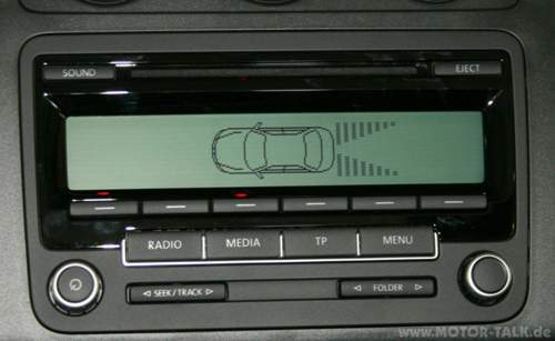

Hallo alle zusammen,
ich habe den Tip bekommen, diese Frage lieber öffentlich im Forum zu stellen. Sie richtet sich wohl definitiv an die Spezialisten bzw. diejenigen, die schon einen Maxi Gewinner-Caddy (GC)haben. Vielleicht ist ja sogar jemand dabei, der ein RCD510 im GC voll funktionsfähig verbaut hat.
1.) Gibt es überhaupt die Möglichkeit im GC das OPS zu nutzen?
2.) Ist die ab Werk verbaute PDC im GC absolut identisch mit der PDC im normalen Caddy Maxi Life? Oder kann es irgendwie sein, dass die PDC im GC minderwertiger ist als im normalen Life und die Sensoren der PDC eben halt nur ein Piepsen ermöglichen und kein Radarbild abgeben?
Hintergrund der Fragen ist, dass man im Konfigurator für den GC eben nicht das RCD510 wählen kann. Allerdings bin ich an dem RCD510 und dem OPS sehr interessiert und frage mich nun, ob es technisch im GC wirklich gar nicht möglich ist das RCD510 zu verbauen (weil eben minderwertigere Bauteile, Leitungen, Steuerkonsolen, CAN-Bus verwendet wurden) oder ob es sich nur um eine merkwürdige Geschäftspolitik von VW handelt?
Wie bereits erwähnt gehts mir darum, im GC das farbliche OPS nutzen zu können. Bedingung ist also, dass dies funktioniert. Ansonsten hat sich mein Interesse am RCD510 nämlich erledigt.
Vielen Dank im Voraus
Alex

Junge, dir scheint das OPS wohl gar nicht mehr aus dem Kopf zu gehen? Also ich habe das RCD510 mit PDC im Style - und ja, das OPS funzt da. Sollte m. E. also auch im GC gehen. Denke nicht, dass VW da unterschiedliche PDC´s verbaut.
Aber ich gebe dir auch in diesem Thread gerne den Tipp: Wenn das OPS der einzige Grund für das 510 ist (und nicht z.B. der SD-Slot oder die Wechslerfunktion), dann SPAR das Geld. Der akustische Parkpilot erfüllt den gleichen Zweck. m. E. ist das OPS zwar ein nettes Gimmick, den für dich notwendigen Aufwand (fast wertloses RCD300 rausschmeissen, 510 einbauen) kaum wert.

VW verbaut sehr wohl verschiedene Parksensoren. Es gibt die richtige Werkslösung mit den Knubbeln unter dem Sensor und die Lösung, dass die Sensoren noch im Werk nachgerüstet werden, diese Sensoren liegen flach in der Stossstange und es ist nicht möglich an diese das RCD 510 anzuschließen.

Meinst du die PDC aus dem Sonderbau (mit unlackierten Sensoren), die es z. B. beim Team-Caddy gab? Meine PDC aus dem Style und die aus dem GC ist zumindest äußerlich die gleiche.
Richtig flache Sensoren (wie z.B. beim Touran) hab ich beim Caddy noch nicht gesehen.

Die Einparkhilfe sollte die selbe sein. Es könnte "nur" sein, dass du ein anderes Steuergerät für die OPS benötigst. Da gibt es mehreres im Golf-Forum oder Touran-Forum zum lesen.

die Erzählung von wegen Low-Line und andere, billigere Technik beim Gewinner-Caddy ist einfach nur Marketing-Wischwasch, um sich Argumente für ein Serien-Modell aus den Fingern saugen zu könne. Mit anderen Worten: alles Käse.
Nur bei der Auswahl der Extras ist der Gewinner-Caddy eben limitiert, als Marketing-Instrument.
Dein Nachrüstvorhaben sollte sich ohne Probleme lösen lassen: sieh hier: ops-erfolgreich-nachgeruestet.
Die Zenec und Pioneer Geräte würden mit ziemlicher Sicherheit auch laufen, das hat nichts mit den Steuergeräten zu tun.
