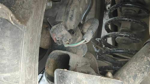

Hier mein Update.
Heute morgen Fehler ausgelesen Clip sagt mir hinten links Bremssattel Fehlfunktion also angeblich würde dieser Bremssattel keinen Strom bekommen.
Nun aus dem Auto ausgestiegen, hinten die beide Bremssattel kontrolliert an den Steckern gewackelt am Kabel gewackelt keine ersichtlichen Fehler finden können.
Dann alle Fehler aus dem Steuergerät gelöscht sowie auch andere Fehler die komischerweise vorhanden waren also alles raus gelöscht Motor gestartet Bremse ein zweimal auf und zu manuell betätigt danach war der Fehler verschwunden.
Wenn ich mal was länger Zeit habe müsste ich mal den Kabelstrang kontrollieren vielleicht ist da irgendwo ein Kabelbruch.
Aber wieso funktioniert der Bremssattel also sprich die Bremse wenn man sie manuell betätigt wenn angeblich ein elektrischer Defekt da sein Soll?

Hallo Leute.
Heute morgen hatte ich schon wieder einmal die Orangene Leuchte an und wiederholt Parkbremse Prüfen.Hat jemand eventuell eine Skizze wo die Verkabelung des hinteren linken Bremssattel lang läuft? Clip sagt mir nämlich dass dort eine Verbindung nicht korrekt wäre.
So auf dem ersten Blick kann ich keinen Defekt finden.
Aber in der Einfahrt zu liegen und den Kabel nachzugehen ist ja auch nicht einfach.
Oder könnte es eventuell sein dass der Bremssattel ein hau weg hat?
Wie schon vorran beschrieben manuell funktioniert ja alles. Mach den Fehler löschen ist auch wieder alles gut nur nach einer gewissen Zeit taucht der Fehler wieder auf.
