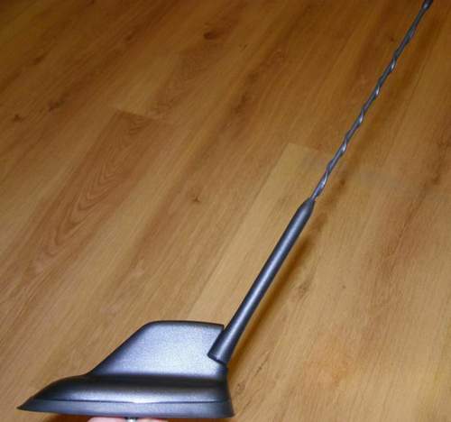

Hallo Raudi!
Ich habe bei meinem A3 die orig. Dachantenne nachgerüstet. Aufwand ist nicht unerheblich. Um´s vernünftig zu mache muss natürlich der Dachhimmel raus. Ein Stanzwerkzeug war nicht aufzutreiben. Daher habe ich mit eine Schablone des nötigen Ausschnittes gemacht,, 500x gemessen, aufs Dach aufgezeichnet, 4 x 2,5mm gebohrt ( die Ecken ) und mit einer Mini Stichsäge und Baby Metallblatt ausgesägt. Bei Bohren und Sägen von unten staubsaugen! Diese Metallspäne rosten wie die Pest. Danach alles Schnittkanten entgratet undmehrfach mit Rostschutz eingepinselt. Zur Sicherheit habe ich die Antenne dann mit Würth Klebt+Dichtet aufgesetzt und von Unten nochmal versiegelt.
Hatte bis zum Schluss keine Probleme mit Rost oder Wasser.
Finky
Heisst das, wenn man die Floße auf dem Dach hat (FSE), hat man den GPS-Empfänger automatisch integriert?
Ja, in der Heckflosse ist GPS immer mit drin. Es gibt noch Varianten ob Handy/Standheizung.

Welchen Durchmesser hat das Loch eigentlich? Und wie ist die Teilenummer der Antenne mit GSM und GPS?

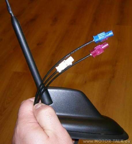

so nach langer suche mit der sufu stelle ich hier meine frage
wieviele Antennenvarianten der flosse gibt es denn?
habe orginal eine telefonvorbereitung.
ist die antenne navitauglich?
oder gibts nur
a: naviantenne GPS
b: naviantenne mit telefonvorbereitung GPS/GSM
c: naviantenne mit standheizung und telefonvorbereitung GPS/GSM/Funk
will nicht extra den dachhimmel abbaun, nur um an die teilenummer zu kommen
will auf navi umbaun und denke die flosse hat einfach einen besseren emfang als die
nachrüstantennen im fahrzeuginneren.

es gibt 3 grundarten:
gsm
gsm, gps
gsm, gps und standheizung
