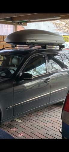

Wieso willst Du Original kaufen?
Ich habe einen Thule Rapid 755 und der ist echt super. Völlig werkzeugfreie Montage, da man die Halter mit der Abdeckung der Quertraversen festschraubt. Montagedauer pro Traverse ist vielleicht 1,5 Minuten.
Und teurer als das Original ist der sicher nicht. Ich habe in der Bucht 120 Euro bezahlt. Du musst nur darauf achten, die richtigen Traversen mitzubestellen. Die sind beim S211 gegenüber dem S210 nämlich länger. Die Relingsfüsse passen universell an jede Dachreling. In Zukunft müsstest Du also nur die Traversen in einer anderen Länge kaufen, falls nötig.
Achim

Ich lege Dir den Träger mal auf den Wagen und mache ein Foto. Unschick ist ein Dachträger imho im Endeffekt immer.
Die Quertraversen sind übrigens aus Alu und nicht aus Edelstahl. Die rechteckigen, billigeren Traversen haben keine Nut obenauf. Man kann also das teilweise durchaus praktische Zubehör nicht nutzen. Ich habe z.B. die Thule Haltebügel für die Nut. Das sind Winkel, die sich in die Nut einschieben lassen und mit einem Handgriff verriegelt werden. Sehr praktisch, wenn man Latten, etc. transportiert, weil man die Ladung nicht mehr seitlich gegen Verrutschen sichern muß, sondern nur noch nach unten zurren muß.
Es bleibt auch die Frage, von welchem Hersteller die "Originalträger" von MB sind. Die stellen die Träger mit Sicherheit nicht selber her.
Achim

Da beim Originalträger dieses Wechselspiel nicht geht, muß respektive die 869 Quertraverse so breit sein, dass sie auf den M passt und beim E halt dementsprechend mehr übersteht.
Ihr könnt mich nunmehr gerne Pedant nennen, nur genau diesen möglichen Unterschied sehe ich als womöglich unschick an. Und dennoch warte ich gerne auf Achim´s Foto :-).

Ich habe es noch nicht geschafft. Morgen sieht's aber gut aus. Ich werde dann auch mal die Traverse ganz auf eine Seite schieben. Dann sollte man abschätzen können, ob es die kürzere auch tut. So vom Gefühl her, müsste die Traverse 861 mit 120cm auch passen. Meine Traversen (869, 127cm) stehen auf jeden Fall ein gutes Stück über die Dachreling raus.
