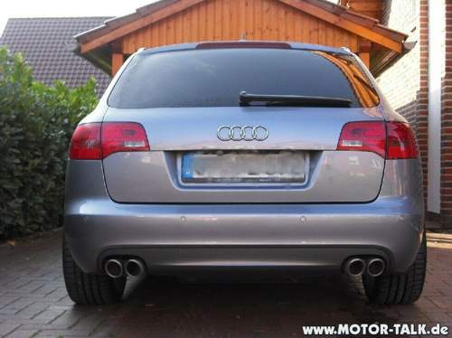

Hallo, habe eine Frage die sich auf ein ähnliches Thema bezieht..
Hab an meinem A6 Auspuffendstücke vom Hersteller AP Cardesign verbaut. (verschweißt). Die Endschalldämpfer sind die originalen. Zu den Endstücken habe ich keinerlei Papiere, weder Teilegutachten noch ABE. Braucht man sowas überhaupt? Es hat sich ja an sich an der Abgasleitung nichts geändert, ist ja nur ein anderes Stück Metall am Original Auspuff.
Sorry für dich schlechte Bildquali, aber musste es bisschen heller machen :-)
Danke für eure Hilfe!

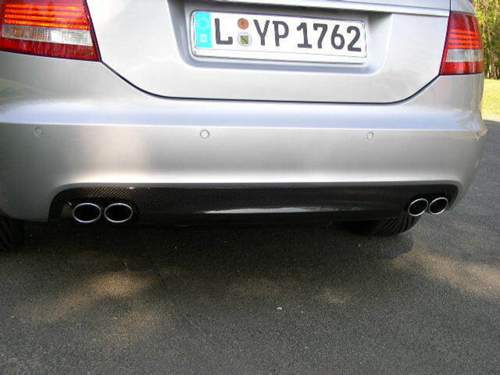

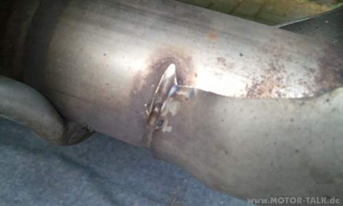

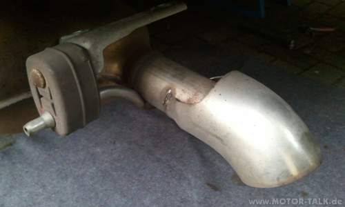

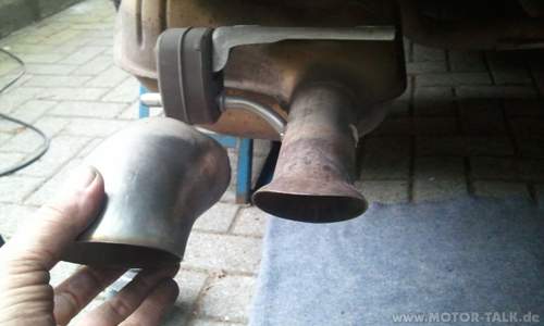

nAbend!
Die Krücken müssen ab.....vorher die krummen blenden auch ab flexen...sind an 3 stellen anhepunktet.
Dann die S6 bkenden zusammen biegen (weil durchmesser grösser ist) oder adapter bzw selber gebaute reduzierungen benutzen und anschweissen.
Bei mir übrigens S-Line Heck...muss natürlichauch bearbeitet werden...... (siehe Bilder)
PS: Wer Angst vorm Arbeiten hat sollte es sein lassen..... sind schon bissl Kenntnisse erforderlich (trotz anleitungen)
Edit: Hier noch Bilder....ging über Handy ebend nicht....
Warum sollte der TÜV was sagen ?? die Krücken sind auch nur angeheftet...genaues sag ich Euch wenn er nächstes Jahr zum TÜV war.... ;-)
