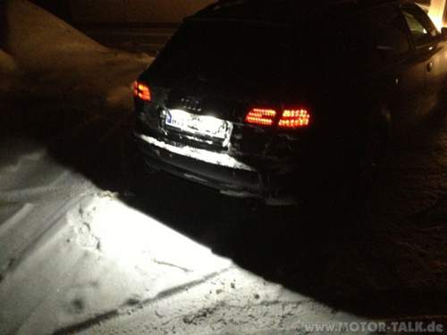

möchte mit euch meine (kleine) Erfahrung teilen. Habe die Suche bemüht, jedoch nichts gefunden. Habe seit kurzem orig. Audi LED Kennzeichen Beleuchtung verbaut ohne Fehlermeldung im FIS.
Was man(n) benötigt:
4H0 943 021
4H0 943 022
Kufatec Kabeladapter
Gesamtkosten ca. 80-90€. Die Kosten waren es mir wert, da ich ungern made by China Zeugs o.ä... verbauen möchte. Das ganze hat ca. 20 min gedauert und sehr easy. Ergebnis ist toll. Falls jemand Fragen hat, gerne her damit.
Viel Spaß!

Ich hab die hier drin
http://www.ebay.de/.../120969428283?...
Gab am Anfang ab und an mal eine Fehlermeldung. Jetzt ist aber seit 5000km Ruhe im Gebüsch.
Die LEDs sind wahnsinnig hell (fast zu hell). Passgenauigkeit akzeptabel.
Also von der Helligkeit ist das ja mal extrem übertrieben.
