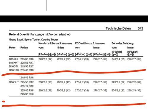

welchen Luftdruck fahrt ihr mit den Original
20 Zoll Rädern auf einem Sports Tourer mit 165 PS ?
Aktuell sind vom Händler aus 3,0 bar drauf.
Vielen Dank

Das dürfte wesentlich zuviel sein. Leider stehen im verbotenen Buch nur die Werte bis 18“ für den B15XHT drin. Beim B20DTH sind die 20“ jedoch gelistet und unterscheiden sich kaum von kleineren Rädern. Würde Dir daher zwischen 2.3 - 2.5 anraten

Über 3.0 bar ist aber selbst in der BA MY19.5 auch nicht von Opel vorgeschrieben.
Für den 1.6 Turbo und den 2.0 Diesel beispielsweise werden bei 20 Zoll-Rädern empfohlen:
Vorne 2,3 bar (bis 3 Personen)
2,6 bar (volle Beladung)
2,7 bar (Eco)
Hinten 2,3 bar (bis 3 Personen)
2,9 bar (volle Beladung)
2,7 bar (Eco) jeweils bei Voderradantrieb...
sh.S.319 ff.
Vielleicht haben die Händler aber auch andere Anweisungen hinsichtlich des Luftdrucks erhalten.
