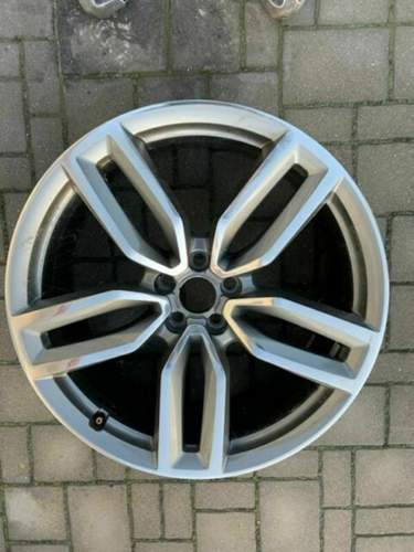

habe letzte woche (m)einen SQ5 in Gletscherweiss bestellt (mit den originalen 21 Zöllern für den Winter ^^) und bin nun auf der suche nach 22ern die ich ohne grobe Anderungen am Wagen eingetragen bekomme (in Österreich). Dafür bräuchte ich aber die genauen Abmessungen der originalen Felgen (8,5x21 weiss ich, aber ET?). Weiss die jemand bzw. hat irgendwer vorschläge für schöne 22er in schwarz die passen würden?
LG
Mein Gott, reg' Dich mal ab!
Die Suchfunktion habe ich benutzt Schlaubi, jedoch ohne Ergebnis. Auf den vergangenen Seiten steht keine hilfreiche Info, welche genaue Breite und Einpresstiefe die Felgen haben müssen, damit die Felge bündig am Radkasten abschließt. Also geh' mir nicht auf den Wecker mit deinem Suchfunktionen-Gerede.
Bevor wir hier aber wieder zig Beiträge herumquasseln und sich potenzielle Helfer durch einen sinnlos langen Thread lesen müssen, hier nochmal die Frage kurz & knackig:
1) Welche Felgenbreite und Einpresstiefe (bei 21 Zoll) darf die Felge haben, um bündig mit dem Radhaus abzuschließen?
2) Außerdem wäre interessant, ob vorn und hinten unterschiedliche Breiten nötig sind.
Insofern bin ich weiterhin auf hilfreiche Antworten gespannt und danke den willigen Helfern schon jetzt :-)

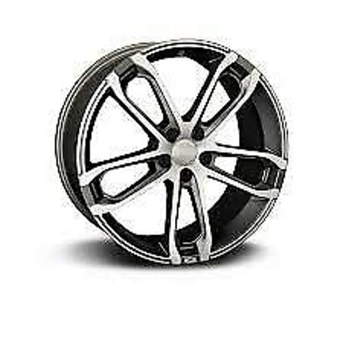

ich suche auch schon seit meiner bestellung nach 22 zoll. in frage würden die von vossen oder abt kommen (tendiere eher zu vossen). schau dir einfach mal die homepage www.vossenwheels.com an. da habe die auch bilder von einem q5 mit 10,5x22.

Bei meiner letzten Recherche habe ich ein einziges Winterreifenformat gefunden, dass auf die 21er passt. Die Felge ist für die Grösse ungewöhnlich schmal und daher Pneus extrem teuer (beim Händler über 2000 EUR!! und im Internet gar nicht erhältlich). 22er bekommt man dagegen auch im Winter zu vernünftigen Preisen. Dort stellen sich dann eher praktische Fragen. Daher habe ich vorerst nur die 20er mitbestellt und besorge mir für den Sommer 22er.
Bei felgenoutlet.de gibt es einige 22er (auch in schwarz), die grundsätzlich draufpassen würden. Bei 10.5 Breite ist aber evtl. schon eine Radhausverbreiterung notwendig (insbesondere weil die ET so gewählt werden muss, dass noch genügend Abstand zum Federbein bleibt).
Ich werde für meine Lavagraue SQ die Corniche Monza "black diamond polish" in 10x22 mit 265/30 (oder 35) R22 besorgen. Das sollte zumindest in der Schweiz noch ohne Karosserieanpassungen möglich sein. Evtl. muss man noch mit Distanzscheiben nachhelfen, um den Abstand zum Federbein korrekt einzuhalten. Ich werds bald sehen... das Fahrzeug sollte in zwei Wochen geliefert werden:-)

BTW weiss eigentlich niemand die ET der originalen 21er?
