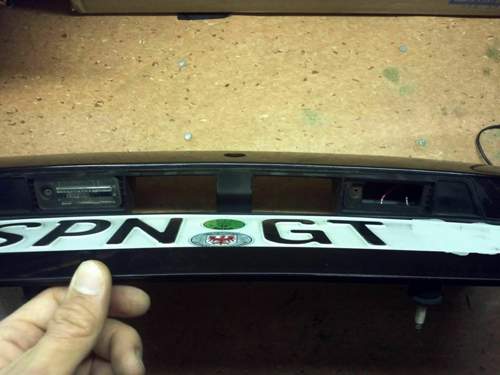

hallo ich wollt euch nur mal mitteilen das es bei uns möglich ist die neuen Audi Led Kennzeichenbeleuchtungen zu verbauen
die abmaße sind gleich und es muss nur ein bisschen was angepasst werden
also es ist nur was für welche die lust haben zu basteln , einfach austauschen und gut ist leider nicht
naja wie gesagt wollt euch nur mitteilen das es möglich ist und wer legale Oem Kennzeichenbeleuchtung haben will wäre das eine möglichkeit

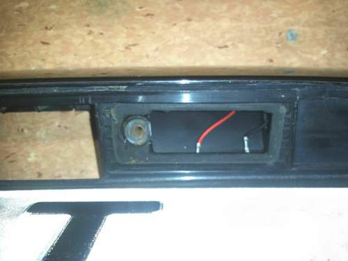

mann muss lediglich an den Leuchten selbst an den Längsseiten 1 mm wegschleifen ( Schleifbock ) dann mit n Dremel da wo die alte Kennzeichenleuchte festgeschraubt wird das Material Wegdremeln und dann passt das schon so gut wie, muss mann halt dann alleine sehen wie es am besten geht aber wer Bastler ist ^^ sag ich mal für den ist das kein Problem
ich hab sie dann eingeklebt mit karroserie kleber mit es besser hält und den Diebstahlschutz auch ein bisschen erhöhen soll 🙄
hab das mal mit ein paar bildern dokumentiert 🙂 zeitaufwand ca 2 stunden ( bei mir 🙂 )
der Stecker ist nicht der Originale dazu hab die halt noch zuhause gehabt und die haben auch gepasst so hab ich die gleich genommen die richtigen dazu sehen ein bisschen anders aus
Vorteil : keine Salzränder mehr (trockene stelle) im winter wo die Kennzeichenleuchte sitzt ( das hat mich immer so gestört ) weniger Stromaufnahme , besser Optik ( Geschmackssache )
Nachteil : mann kann die alten Leuchten nicht mehr festschrauben und anstecken da die Stecker ( Kabelschuhe ) weg müssen um den 2 poligen Stecker aufzulöten

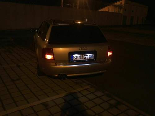

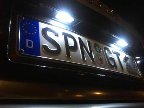

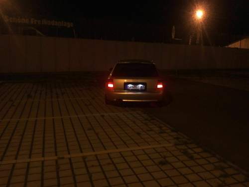

Feine Sache das. Wie's im Dunklen leuchtet würde ich gern sehen.
bekommen wir doch hin 😁
aber wie gesagt auf Fotos wird das led licht schnell verfälscht .. von daher lieber selber ausprobieren 😉 .. solch Leuchte kost ja nur ca 10 euro .... in real sieht das richtig schön weiß aus kein blauschimmer oder so wie die ganzen illegalen ebay leuchten 🙂😮🙄

Na weil es hier um die Original Audi LED Kennzeichenbeleuchtung geht 😁 Versteh ich nicht grad so recht wie du das meinst 😕
und wie wenn dann schön richtig ? auf dem Bild ist ein 4f zu sehen mit einem SLN oder vom Blitz reflektierendem Nummernschild
Ähm, ich verstehe jetzt auch nicht, was uns Meister Sentinel mit seiner Aussage und seinem Bild mitteilen möchte?
A4RS4, Deine Überschrift passt, die Bilder sind auch top, also gibt es da eigentlich nix zu meckern. Lediglich die Teilenummer der Kennzeichenleuchte könntest Du uns noch bitte verraten.
Weil das ein umbau/eigenbau ist und keine orginale Audi LED Kennzeichenbeleuchtung!!
Auf dem Bild ist ein SLN zu sehen.

naja mit Schrumpfschläuche muss schon sein 😁 ( und als elektriker sollte mann das so auch erwarten 😁 )
ich gehe davon aus das die LEDs halten 😁 das wird Audi schon getestet haben ^^... naja ich hab das teil ja nicht komplett in den Kleber eingedrückt , nur an den rändern ein bisschen mit es besser hält und mann die eben auch nicht so leicht rausbekommt 😉 ( sind doch nur noch Verbrecher heutzutage unterwegs 😁 )
