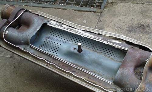

Verstehe ich euch da richtig????
Ihr wollt den MSD durch eine x-Pipe ersetzen????
Habt ihr nen Clown gefrühstückt oder woher kommt diese These?????
Im MSD ist eine gelochte X-Pipe drin. Diese "frißt" ja den Sound.
Richtig ist es den MSD durch 2 durchgehende Rohre zu ersetzen da dann das Klangbild
von beiden Zylinderbänken nicht mehr im MSD vermischt wird sondern getrennt bleibt.
Hier mal ein offener MSD
Bild-2
Bild-1

Richtig ist es den MSD durch 2 durchgehende Rohre zu ersetzen da dann das Klangbild von beiden Zylinderbänken nicht mehr im MSD vermischt wird sondern getrennt bleibt.
genau so isses gedacht... diese beiden rohre werden allerdings zu einer x-pipe zusammengeführt, und laufen dann wieder auseinander... oder aber sie laufen parallel, und werden durch eine, selbstverständlich offene, querstrebe aus edelstahl miteinander verbunden... idee bzw. bericht und fotos stammen hier aus dem forum, is aber bereits wochen her, daß ich's gesehen habe, daher keine ahnung mehr, wo es war... der wagen allerdings war ein w 211 e 500...
