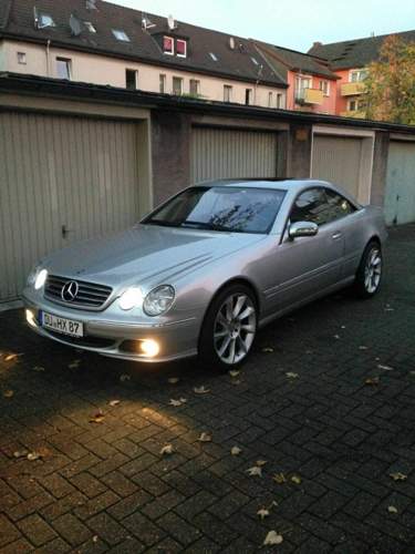

Themenstarteram 19. Mai 2016 um 7:59
Hier ein paar fotos mit den lorinser felgen.
Auf dem letzten bild sieht man das die reifen etwas raus gucken. Das hatte mich auch gewundert das die so überhaupt eingetragen wurden. Normalerweise ist es doch nicht erlaubt oder?
Mit freundlichen Grüßen

Die Lorinser sind schon ziemlich grenzwertig, was die Eintragung angeht. Abrollumfang weit entfernt von der Serie und gerade noch so im Radkasten, eher ein Stück zu weit raus.
Was deine neuen Felgen angeht: Ja der Reifenhändler hat das aufgezogen, was im Gutachten steht. Allerdings ist das für den C216 und nicht für deinen C215 (siehe Gutachten im Anhang). Eigentlich hätte dein Reifenverkäufer sich die Rad-/Reifenkombinationsfreigabe für den C215 besorgen müssen und die passende Reifengrößen für dich aus den dort aufgeführten zugelassenen Reifengrößen herausrechnen müssen. Denn die W221 / C216 haben einen größeren Abrollumfang als die Vorgängerbaureihen W220 / C215.

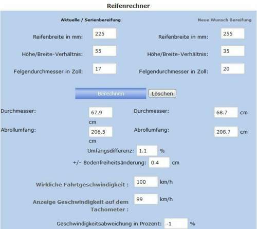

@impact_BoB das mit der tachoabweichung hast du falsch interpretiert. Bei der Reifenkombination zeigt der Tacho mehr an als man tatsächlich fährt. Das ist in gewissen Toleranzen (ich meine 4%) zulässig. Umgekehrt, also wenn der Tacho weniger anzeigt als man fährt gilt 0% Toleranz
Also ausgehend von der kleinsten zugelassenen Reifengröße 225/55 R17 für den C215 (laut eines TÜV-Prüfers habe ich auch schon mal gehört, dass die gängigste Reifengröße als Bezugspunkt für die Berchnung genommen werden kann), zeigt der Tacho des TE mit den im ersten Post aufgelisteten Reifen auf der VA bei 100km/h nur 99km/h auf dem Tacho an. Betrachtet man den Hinterreifen sind es sogar nur noch 97km/h bei einer realen Fahrgeschwindigkeit von 100km/h. Zumindest interpretiere ich so die Ergebnisse des Reifenrechners...

sorry @impact_BoB, du hast recht.
Das was der TE hier hat bzw. hatte ist niemals ohne Tachoangleichung zugelassen.
Der Tacho darf NIE weniger anzeigen, als die tatsächlich gefahrene Geschwindigkeit
Ich nehme immer den hier
http://www.reifenrechner.at
