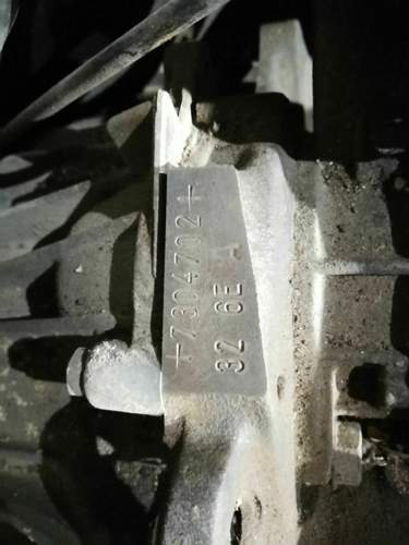

Hi Leute,
ich hab da ne Frage/Problem und zwar würde ich gerne herausfinden, welcher Motor original in meinen BMW reingehört.
Ich hab vor längerer zeit den 7er gekauft und jetzt wollt ich das projekt mal starten; aber mir kommt der Motor der drinhängt ein bisschen Spanisch vor.
Nun meine Frage:
Gibt es eine Seite wo ich die VIN eingeben kann und mir alles über den Auslieferungszustand ausgespuckt wird.
Oder vllt Jemanden der mit weiterhelfen kann
WBAFH810407868572
Danke schon mal

Themenstarteram 20. Februar 2020 um 14:34
Ja m30 motor weiß ich
Aber auf meinem Block steht halt 3,0 3,3 und eigentlich müsste ja 3,5 draufstehen oder?
Des Foto is die jetzige Motornummer
Hab ich beim Googeln gefunden, die Anzeige ist allerdings nicht mehr online. Aber du hast anscheinend einen 3,2L-Motor drin.
Bmw-e23 motor
Den M30 gab es in 5 Ausführungen:
M30 Otto 4-Takt R6 / 2 2800, 3000, 3200, 3400, 3500 ccm
wie Yuelle schreibt, dürfte deiner 3,2 L Hubraum haben - steht ja auch so unter der Motornummer
Themenstarteram 20. Februar 2020 um 16:33
Ja aber I hab ja nen 735i mit 218 PS ohne Kat und der sollte den 3,5 l Motor drin haben
Aber ich vermute dass bei meinem 7er der Motor getauscht wurde und da haben die anscheinend einen 3,2 l verbaut
Deshalb brauche ich den original Motorcode zum Abgleich
Danke für eure Hilfe
Also 32 6E A steht eindeutig für den 3,2 L, der 3,5 L müsste 34 6E C lauten:
https://www.motorzentrale.de/motor/m30-b34-346ec/
