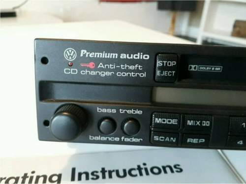

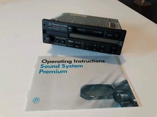

Das VW Gamma 3 CD Radio.

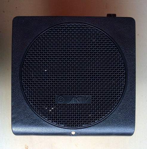

Ich habe noch 2 Exemplare davon zu Hause liegen, da ich jedoch keinen Wagen mit "Aktiv Lautsprecher" besitze, bleiben die wohl vorerst im Regal.
Wer mehr Infos zu diesem Radio hat, am besten Bedienungsanleitung ö.ä., nur her damit.

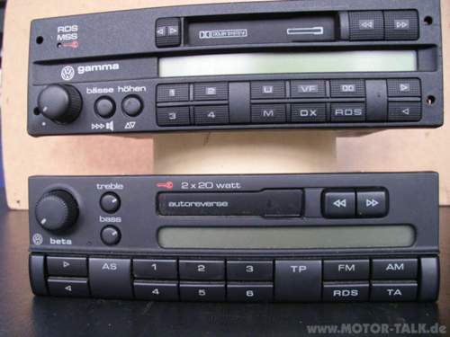

Ansonsten ist das ja einigermaßen überschaubar:
Generation 1: alpha, beta, gamma (mit Kassette), delta (mit Kassette, Autoreverse)
Generation 2: alpha, beta (mit Kassette), gamma (mit Kassette Autoreverse), gamma CD (zwingend mit Aktivlautsprechern), delta (mit Kassette Autoreverse, Doppeltuner)
Generation 3: alpha, beta (mit Kassette Autoreverse), gamma (mit Kassette Autoreverse, RDS), gamma CD (zwingend mit Aktivlautsprechern, RDS)
Eine Übersicht mit Bildern wäre auf jeden Fall eine gute Idee.

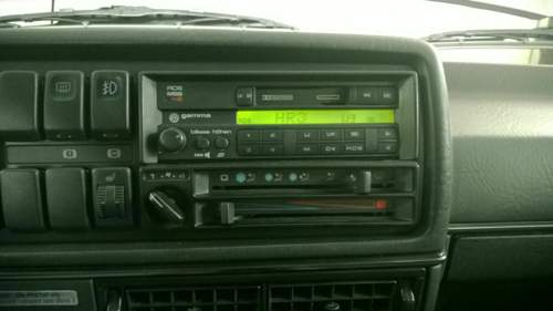

Habe ein Beta mit "Kase" in meinem 91er FI GTI 8V.
Aber auch ich habe dieses Radio hier nachträglich eingebaut. Den Rahmen und das Radio habe ich einzeln erworben, keine Ahnung ob es auch genau so zusammen gehört oder ob dieses Radio tatsächlich in 91er PF eingebaut wurde. Es sieht aber sehr schön und schlicht aus wie ich finde.
Vielleicht fällt GLI dazu ja noch was ein.
