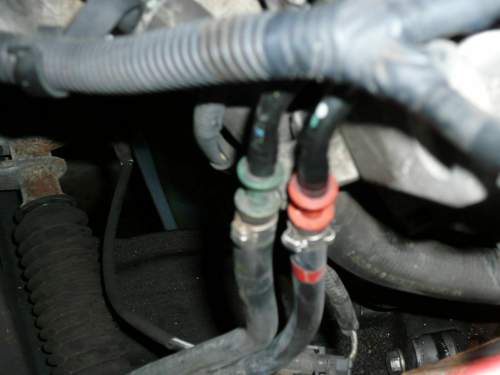

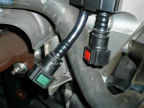

Dann gibt es noch ein Problem , für das ich noch keine Lösung habe .
Der neue Motor hat die Schnellkupplungen am Benzin Zu - und Rücklauf . Meiner hat die nicht . Diese Schnellkupplungen gibt es nach meiner Recherche einzeln , aber nur bei AliExpress aus Hong Kong , mit Lieferzeiten von einem Monat , eher schlecht .
Zudem weis ich nicht , ob diese recht harten Benzinschläuche ein Umstecken so einfach zulassen , ist ja kein Gummi .

Clio Benzin Zu-und Rücklauf
Clio Schnellkupplung
Mit den Schnellkupplungen, da müsste ich mal suchen nach den Repsaätzen, da sind solche Teile dabei.

https://www.ebay.de/itm/384334689128?...
Das könnte helfen, da kannst Du den Schlauch anschließen und hast ein Gegenstück für den Schnellverschluss vom neuen Motor.
Oder halt das Teil da :> https://www.ebay.de/itm/352640269494?...
Das wird auf die Kunststoffleitung gesteckt und kann mit dem Schlauch verbunden werden.
Ich würde aber auf das erste Teil da zurückgreifen, da musst Du von der Kunststoffleitung vom neuen Motor nichts abschneiden.

Ganz vergessen, die Original Ersatzteilnummer für einen Schnellverbinder der aber nur zwei Kunststoffleitungen verbindet (Kein Schnellverschluss) ist :> 7701038858
Themenstarteram 27. September 2021 um 10:14
Vielen Dank für Deine grandiose Hilfe , ich habe beide " Systeme " bestellt . Mal sehen was funktioniert .
