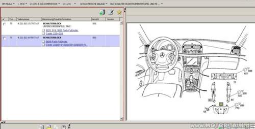

Ich habe jetzt schon das EPC (82 - 062) durchwühlt und bin aber nicht so richtig fündig geworden.
Mein W211.208 ( Kombi, Mopf mit Code 807, Bj 12/2006 ) mit 6-Gang Schaltgetriebe hat schon PTS (Code 220) und somit auch den Schalterblock A2118216958 bereits eingebaut. Der Schalter für "PTS Aus" sitzt da auf der rechten Seite des Schalterblocks, der linke und mittlere Teil sind nicht belegt.

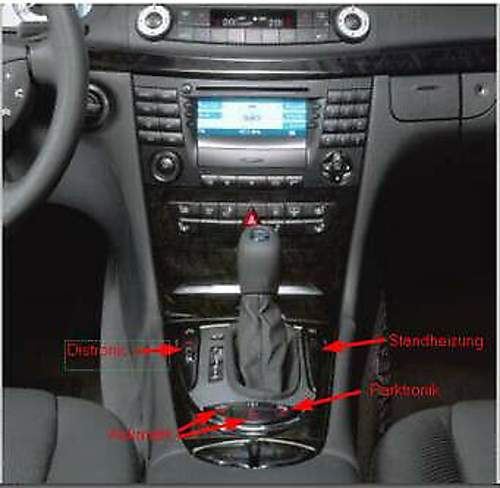

Ich würde da mal in Gr 83/99 schauen und in der Bedienungsanleitung gibts auch ein Bild.

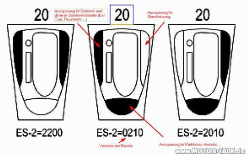

Schalter für Standheizung ist nicht im Schalterblock für PTS und Airmatic
Blende
Schalterblöcke
Ja so und das nächste ist dann wohl das der Schalter auf das UBF geht und als CAN-Bus Signal wieder raus kommt.
Bei meinem Vor-MOPF mit Automatik ist der Standheizungsschalter rechts neben dem Wählhebel und nicht im UBF
Bei meinem MOPF ist der Schalter auch rechts neben dem Automatikwählhebel. Aber muss das bei manuellem Getriebe auch so sein?

Grad mal geschaut: da ist auf Seite 199 auch ein Bild drin: beim mechanischen 6-Gang Getriebe ist der Schalter für die Standheizung in der Mitte direkt neben dem Schalter für die PTS!
Beim mech. Schaltgetriebe ist auch kein Platz um rechts und links neben dem Schalthebel noch irgend welche Schalter in der Holzblende unterzubringen!
Es gibt da wohl nur den Schalterblock hinter dem Schalthebel.
Ein Bild hab ich inzwischen auch gefunden, leider nicht besonders gut: http://data.motor-talk.de/data/galleries/617967/10807/bild-52995.jpg

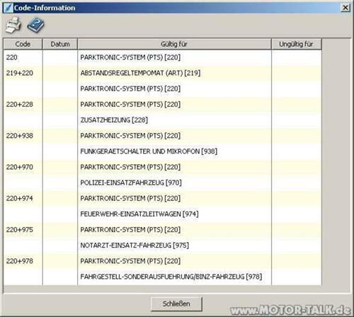

dank der Hilfe von cyberstrunk bin ich nun etwas weiter gekommen.
Der originale Schalter für Zusatzheizung (228) und PTS (220) bei manuellem Getriebe (411) müsste die Nummer A2118216958 mit dem Farbcode 7167 haben.
Evtl. muss man bei der Bestellung zusätzlich noch angeben, für welche SA der Schalter sein soll, da im EPC unter der Teilenummer immer mehrere Varianten aufgelistet sind.
Zur Sicherheit werde ich das vor der Bestellung aber noch mal vom freundlichen Teileonkel prüfen lassen.

Unteresbedienfeld
Codeinfo

Nimm vorsichtshalber die Zeichnung mit zum Teileonkel ;-)
