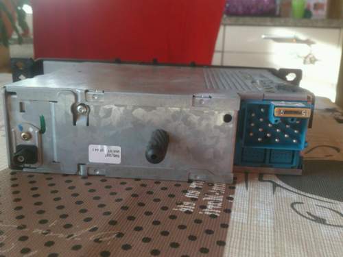

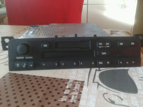

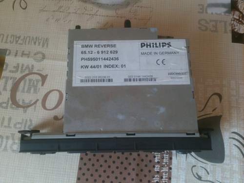

Mein Name ist Michael. Ich bin im Besitz eines 320Ci Cabrio Vfl.
Ein wahres Traumauto. Nur nervt es mich, dass ein Zubehörradio verbaut ist. Eines mit ausfahrbarem Bildschirm.
Ich möchte dieses nun gegen ein originales (ich weiß, daß Billigste) Reverse Radio austauschen. Gerne würde ich es selber machen. Also dachte ich, ich frage mal um Rat. 🙂
Die Kabel werden auf Anhieb nicht passen. Naja, vielleicht kann mir ja jemand eine Anleitung geben. Übrigens, die originalen Anschlüsse sind auch nach langem Ziehen nicht zu Vorschein gekommen. Wurden also abgezwickt.
Ich habe noch ein paar Bilder mit beigefügt.

Zieh mal das Bedienteil der Klimaanlage und das Brillenfach raus, die Stecker sind bestimmt dahinter......
Da gab's 2 Varianten, einmal Rundpin und Flachpin, da wird bei dir der Adapter dran sein, welcher da rausguckt ;-)

Gucke noch mal, da müßten 2 Adapter bei dir dran sein. Von BMW auf Euro und von Euro auf die Stecker die du da hattest. Bei mir sind die Kabel so lang, das ich das Radio auf die Armlehne legen kann ;-)
