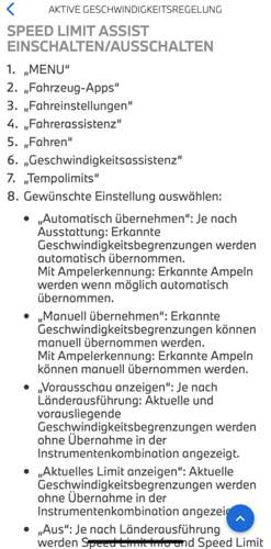

Ich hab auch noch etwas: Ich war über das Wochenende mit einem in D zugelassenen i4 in Österreich. Jedes Mal! wenn ich den DA Professional aktiviert habe, kam die Meldung mit „geändertem Verhalten der Fahrassistenz“. Gemeint war, dass in Ö die Ampelerkennung nicht verfügbar ist. Und jedes Mal musste ich die Nachricht wegklicken. Der Hinweis reicht einmal, dann weiss man das. Ich habe auch versucht, diese Nachrichten zu unterdrücken, ist dem System aber offensichtlich so wichtig, dass das nicht geht. BMW, bitte nachbessern. Danke!
Einfach die Ampelerkennung im Menü ausschalten, dann bleibt die Meldung aus.
Ich pendle häufig zwischen beiden Ländern und in D möchte ich darauf nicht verzichten. Kann man die Ampelerkennung per Sprachsteuerung ausschalten? Oder als Shortcut speichern? Dann wäre es ok (Probefahrt ist vorbei, daher die Frage an i4 Besitzer).

@madmaexchen schrieb am 15. März 2022 um 07:44:43 Uhr:
per Sprache könnte gehen, da bin ich unsicher. Shortcut auf das Menü des Geschwindigkeitsassistenten geht in jedem Fall. Mit etwas Glück kann man mit OS8 einzelne Menüpunkte sogar direkt speichern.
