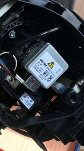

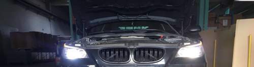

Hab meine gestern eingebaut dafür das es das erste mal wahr war ich mit 45min Scheinwerfer aus und einbau doch schnell. Beim nächstenmal schaffe ich das in 30mi
Habe mal ein paar bilder angehängt für die die es selbst versuchen möchten sind nur 4 Torx schrauben zu lösen und ein stecker abzuziehen.... TIP die unteren 2 Silberne Torx nicht ganz abschrauben nur lösen dann den Scheini rausziehen mit etwas druck an der richtigen stelle kommt er gut raus. Wie man sieht habe ich mit Latex Handschuhen gearbeitet vor Schutz das ich den Xenon Brenner nicht mit meine Haut berühre.
# Nicht vergessen denn stecker abzuziehen. ZÜNDUNG AUS Schlüssel am besten in die Tasche stecken!!!!

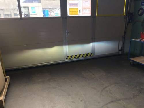

leuchtet ... normale lampe hald.
ich konnte nichts aussergewöhnliches feststellen ... bin zufrieden .

Ja, der Scheinwerfertausch ist das erste Mal immer eine Qual. Man schafft einen Scheinwerfer, wenn man weiß wie und ohne Hektik in 10 Minuten locker
Wie dem auch sei - man muss bei der unteren Schraube vor allem aufpassen, dass der Scheinwerfer auch einrastet - es ist eine Art "Beilagscheibe" verbaut, da muss der Scheinwerfer unten durch und nicht oben (was sehr oft passiert, wenn man ihn nicht nach unten drückt während des Einbaus) und dann erst die Schraube festziehen! Am bestem mit der Lampe reinleuchten, dann sieht mans super!
