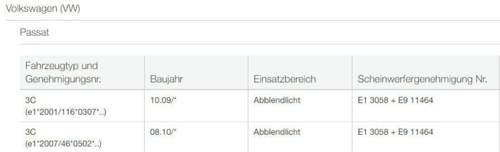

Ich habe heute ein sehr freundliche und ehrliche Antwort vom Osram-Kundenservice erhalten.
Ihnen ist schlichtweg ein Fehler, trotz ausführlicher Prüfung, bei der Zulassung unterlaufen. Sie entschuldigen sich mehrmals und beteuern, dass es ihnen echt unangenehm ist und so ein Fehler eigentlich nicht passieren darf. Ich soll bitte die LEDs zurückschicken und mir das Geld erstatten lassen. Dieser Bitte werde ich auch nachkommen und somit gehen die LEDs morgen zurück zum Händler.
Die Liste wurde auf der Homepage und beim Onlinehändler sogar schon aktualisiert und mein Fahrzeugtyp (e1*2001/116*0307*..) überall entfernt.

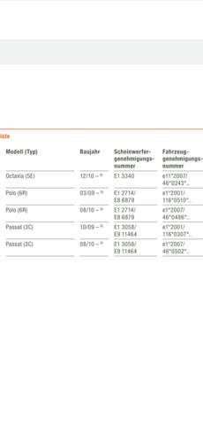

Auf Amazon erhältlich ab 06.10 - Verbaut noch nicht, aber ich werde damit nicht lange warten.
Passt nicht in jedes Auto, da erst für wenige Modelle die entsprechenden Papiere vorhanden sind...aktuell siehe Bild
Osram Nightbraker LED Passat Zulassung

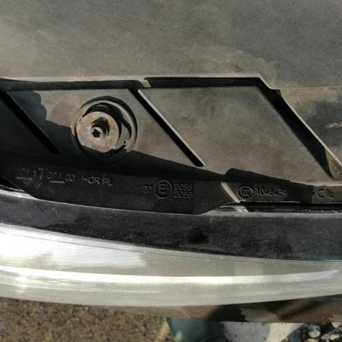

Weiß jemand wo und ob man die komplette Genehmigungsnummer des Scheinwerfer finden kann?
Ich finde nur das E1 3058 aber nicht den Rest. EG-Typgenehmigung des B7 selbst lt. Fahrzeugschein passt.

Osram schreibt doch genau das, was bei dir steht
Passat E1 3058

Ich moechte nur sicher gehen. In der Osram Liste steht aber auch neben dem E1 3058 noch E9 11464 und das finde ich nirgendwo auf dem Scheinwerfer
E9 ist eine "Alternative" und steht für spanisches Produkt, E1 deutsches Produkt, also entweder oder nicht beides.
Mea culpa. Ich habe das als "Eins" gelesen. Dann hätten die sich das hier in D auch sparen koennen lt. Liste oder gibt's hier in der Kombi so viele spanisch zugelassene Scheinwerfer?!
Wie auch immer. Ich verspreche mir mitlerweile nicht mehr ganz so viel von den Dingern, bestelle die aber trotzdem.
